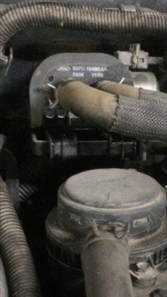

    Pessoal tive que deixar o meu Troller no estacionamento do Shopping. Todo o líquido de arrefecimento vazou por esta peça acima do motor ao lado do reservatório. Alguém sabe que peça é essa?
    Vou enviar a foto!

    O nome dessa peça se chama vaso expansor, conforme fotos anexas.

    Segue a foto. Em conversa com um amigo do forum, ele esclareceu ser a válvula de ar quente.
    Usuário Avatar de Claudio 90
    11/10/2007
    104
    Obrigado Sergio c!
