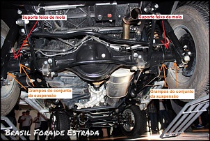

    Inclusive o 2015 está apresentando problemas no eixo traseiro, que tem a suspensão apenas grampeada em cima do eixo da Ranger. O eixo começa à se soltar e dá uns trancos. Já teve ao menos um caso de quebra da solda da sapata do feixe de molas (original da Ranger).

    Originais.
    A única solda que tem é no suporte do feixe de molas, que é da Ranger.
    A base da mola espiral, suporte da traction bar e suporte do amortecedor, formam um conjunto que está encaixado sobre esse suporte da mola da Ranger, preso somente por 2 grampos.

    Isso nem perguntei... Mas essa semana veio um aqui com pneus 33", suspensão original, sem chip e com menos de 3 mil km... Já estava apresentando os estalos ao arrancar.
    Quanto maior a preparação e o uso fora de estrada, mais rápido deve dar problema. Mesmo original, uma hora pode acontecer.
    Tem também outros que vão andar na boa, arrancando em 2ª marcha, nunca fazendo uma trilha ou dando arrancadas bruscas. Talvez esses não...
    O que farão certamente é instruir as CCS à verificar o aperto desses grampos toda vez que o jipe passar por lá. O dono nem vai tomar conhecimento, enquanto as visitas forem regulares.
    Vida que segue... Um dia a garantia acaba e o problema vai ser de quem estiver com ele na mão.

    Na Ranger é onde o feixe de molas se encaixa. Tem um furo no centro onde encaixa o pino do feixe.
    No Troller é onde todo o conjunto da suspensão se encaixa.
    Em ambos a função é o posicionamento lateral e funciona como uma trava, para que a carcaça toda não rotacione sob o próprio eixo, quando o cardã girar.
    A diferença na Ranger é que o próprio feixe de molas absorve uma parte desse esforço. Pesquise por "axle wrap" aqui no fórum.
    No Troller o máximo de absorção que terá, será nas buchas da traction bar.
    O Troller antigo precisava de reapertos na suspensão, pois o esforço é tanto que vai afrouxando com o tempo. Troller novo, com 1000km tinha que voltar para a CCS para fazer um reaperto geral.
    Agora imagine ter todos os pontos que o ligam ao eixo, apenas parafusado com 2 grampos de cada lado.
    Se os suportes fossem soldados e a suspensão bem dimensionada, os suportes poderiam ter a metade do tamanho e peso. Bom, nesse quesito tem tanta coisa... Poderia emagrecer uns 200Kg fácil.
