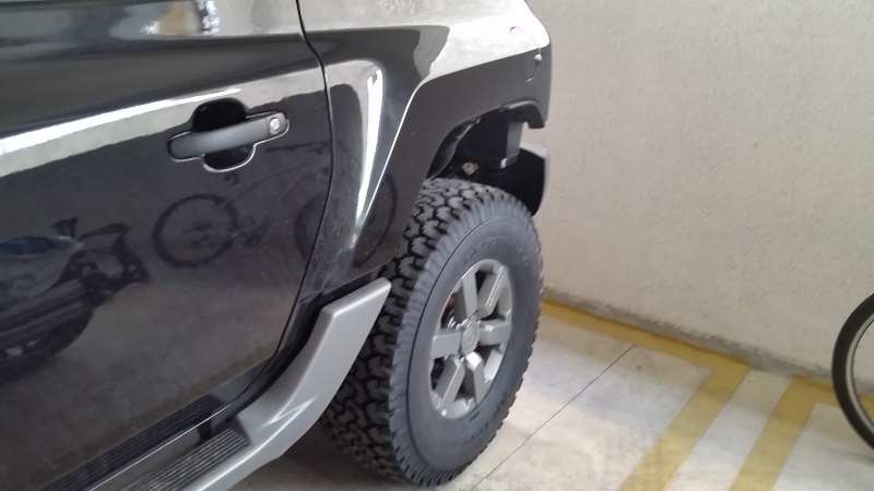

    amigos, li bastante sobre pneus antes de colocar no meu troller 2015 comprado a 7 dias; clocar alargador, rebater saia da frente, parachoque dianteiro tirar um pouco, etc; na realidade o que necessita e retirar a saia de proteção de fibra (peito de aço) e colocar um da newtrack que é reto sem bordas; ja encomendado na troller por r$ 750,00 colocado. não ha necessidade de alargador, espacador, nem nada. so se faz necessario colocar o parachoque mais para frente. (facil regulagem) e o parachoque peito de aço reto ou cortar 1 cm do de fibra na borda (caso queira); carro anda, faz curva, e ate o momento não senti nada batendo. andei uns 80 km em estrada e asfalto. tudo ok.
    postei isso porque tinha as duvidas, na concessioária falam muito e sabem nada; Na Import Pneus onde coloquei o amigo Marcos e seu filho Lucas entendem muito e o atendimento é nota 1000. (quem interessar esta no olx em pernambuco)
    Miniaturas de Anexos Miniaturas de Anexos pneus BF 315 x 70R 17 all terain no troller 2015-20150605_141029.jpg   pneus BF 315 x 70R 17 all terain no troller 2015-20150605_141035.jpg   pneus BF 315 x 70R 17 all terain no troller 2015-20150605_141042.jpg

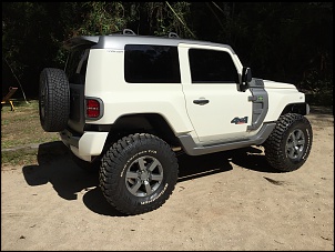

    Coloquei o BF Goodrich 37/12.5R17 no meu troller 2016, tive de por espaçador e calço de mola para usar as molas originais do carro. Como o calço e de borracha, o carro ficou mais macio e troquei o parachoque original pelo de aço, em forma de V ( original troller também) não pega nada e o carro ficou muito bom, só perdeu um pouco da força mas, nada que um chip de potência não resolva. Quanto aos desgastes, a própria revenda informou que ja vendeu um monte desta configuração e que ninguém voltou ate agora reclamando de nenhuma quebra.

    Por favor poste umas fotos!
    Qual a alrura que ficou?
    Usuário Avatar de Cleber
    21/09/2003
    9
    Ficou com 2,09m. Um show... O meu é o branco, o verde é de cliente da Concessionaria.
