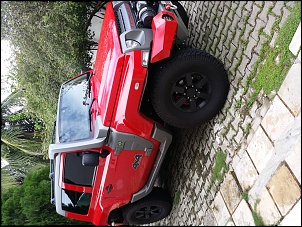

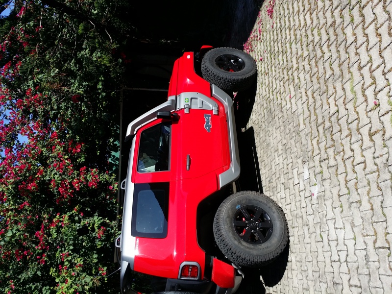

    Richardsonn, instalei os 315 70R17, no meu!
    Vamos aos problemas!
    1. Os pneus ficaram pegando internamento no skid plate, foi resolvido em tres min com uma lamina da serra!
    2. Ficou raspando nas ponteiras do paralamas dianteiro, pode ser retirado uma pequena porção que resolve sem nenhuma dificuldade, no meu caso troque o para choques, para o off road!
    2. quando totalmente esterçado, ficou roçando de levo do lado direito, é só limitar o "giro".
    Neson

    NESON, rola colocar umas fotos da sua viatura?
    Valeu!
    Valeu!
    Certamente, vou tirar e posto até amanhã!
    Neson

    Camarada, estou enviando tres fotos!
    Miniaturas de Anexos Miniaturas de Anexos pneus BF 315 x 70R 17 all terain no troller 2015-20160319_150402.jpg
    Neson

    Segue a segunda!
    Miniaturas de Anexos Miniaturas de Anexos pneus BF 315 x 70R 17 all terain no troller 2015-20160331_140011.jpg
    Neson
