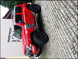

    Miniaturas de Anexos Miniaturas de Anexos pneus BF 315 x 70R 17 all terain no troller 2015-20160331_140039.jpg

    Gonzaga, só levei uma surra, para postar as fotos, pois sairam inclinadas!
    Mas dá para ver o resultado!!

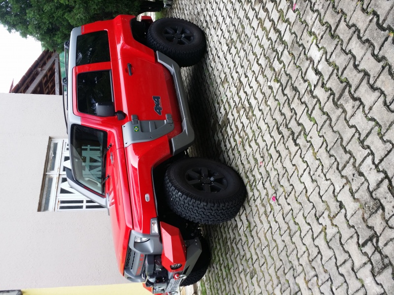

    Smile Troller 2015 pneu 35 polegadas
    Peito de aço da Power off Road, espaçador de roda AVM 32 mm comprado na torr o road, lixado polaina original para não pegar no pneu BF 315/70 R 17 .
    Miniaturas de Anexos Miniaturas de Anexos pneus BF 315 x 70R 17 all terain no troller 2015-20160406_065704.jpg   pneus BF 315 x 70R 17 all terain no troller 2015-20160406_065713.jpg   pneus BF 315 x 70R 17 all terain no troller 2015-20160406_065728.jpg
