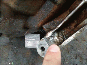

    Depois da troca começou um vazamento que parecia advir da Caixa de Transferência.
    A bandeja protetora da transmissão também estava com uma crosta de sujeira e o óleo ficava retido ali. Isso ajudou a não notar nada de anormal, até que fosse retirada para a troca dos óleos.

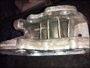

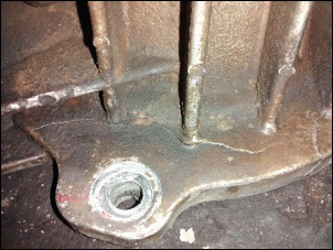

    Acabei levando em um outro mecânico para investigar a origem deste vazamento, ele retirou a CT e a rabeta do câmbio. E ali estava um problemão, que está me tirando o sono e me trazendo muitos prejuízos.

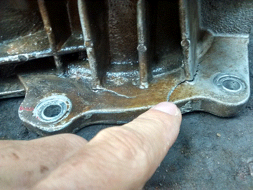

    A rabeta tinha marcas de soldas em um lado e de trincas em outro.
    Provavelmente havia trincado um lado anteriormente e ao invés de troca a peça, socaram solda.

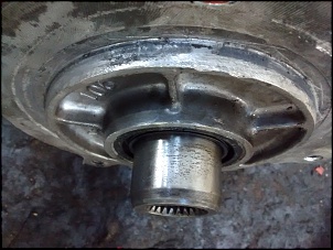

    Vimos que a flange da CT estava raspada.
    O mecânico e outras pessoas me disseram que a peça é de alumínio e para realizar uma solda no alumínio é preciso esquentar a peça toda. Só que quando esquenta a peça, ela empena. E daí ovaliza o compartimento de óleo e este vaza pelos retentores. Acaba por vazar fora do cãmbio.
    A vendedora me omitiu o fato por pura maldade....ainda mais um problema escondido desse...sacanagem!!
    Enfim. me lasquei!!! Feio ainda.
    A flange que foi raspada, certamente foi raspada para encaixar a rabeta, depois que ela foi esquentada para realizar a solda. Tinha muita cola pra vedar a peça!

    Descobri que a tampa tem o código Eaton 3342587. Esta peça não é mais fabricada, de acordo com a Eaton. Agora é a carcaça traseira código 3342618. SÓ QUE de acordo com o catalogo eletrônico deles, pra colocar essa peça é necessário também trocar o eixo entalhado, código 3342620.
    SÓ QUE, pra trocar o eixo entalhado, tem que abrir o câmbio. SÓ QUE, se abrir o cãmbio, provavelmente vão ter que ser trocadas engrenagens. OU SEJA, é mais fácil e mais barato trocar o câmbio!!!

    Leva a peça em empresa especializada em reparar rodas de alumínio e magnésio que eles tem costume de soldar alumínio. Talvez eles possam te ajudar.
    Não desanime se a primeira empresa negar o serviço... procure outra... outra... até conseguir!
    Outra opção é procurar empresas que consertam radiadores. Eles também soldam alumínio.

    Será que eles resolvem a cagada que já foi feita?
    Pois já meteram uma solda que ferrou a peça.
    Provavelmente a trinca surgiu depois dessa solda, por ter ficado ruim a peça...
