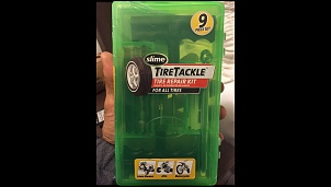

    Mais uma idéia para eliminar o estepe: comprei este kit de reparo de pneus no Walmart dos EUA. Vem com todas as ferramentas e macarroēs. US$7.00
    Homero, uso exatamente um deste tipo "a bordo". Funciona muito bem.
