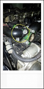

    Quero bloquear a EGR, bati uma foto do suposto local que tenho que colocar a chapa de alumínio.
    Se puder observar a foto e confirmar o local se está correto, se é ali msm...

    Há diversos sensores de pressão no sistema do EGR. Se você quer ser o cobaia, ótimo, e não esqueça de postar pra galera o resultado. Se não, seria legal você confirmar com a galera se alguém já tentou fazer isso e qual o resultado.
    Abraço,
    Martin
    Abraço,
    Martin
    Marti, blz,
    Diversos proprietários já fizeram isso, inclusive um aqui no fórum vendeu o Troller dele com o bloqueio do EGR e ate hj o comprador não sabe que esta bloqueado.
    Troller 3.2 TGV - Sem nome
    Se bloquear 100% vai acender a luz de manutenção. Para esse tipo de bloqueio é necessário a reprogramação da central, para que a mesma ignore os sensores de fluxo.
    O que se pode fazer é bloquear parte do fluxo, segue o exemplo:
    Abreu, blz
    Tenho que usar o que tem o furo como vc mandou na foto.
    Mas afinal, o lugar que eu coloco a chapa de alumínio foi onde eu indiquei na minha foto?

    Citação Postado originalmente por eduardodesaa Ver Post
    kkkkk com ta difícil alguém responder a pergunta…
    Uma hr vem um e fala que não dá, outra hr vem outro e diz que é besteira, salvando o abreu que deu uma dica...
    Pessoal, eu só quero saber se é ali na imagem o local correto pra bloquear. É só isso, não perguntei o que vcs acham…
    No dia 15 de outubro do ano passado o Parolin te deu essa resposta que vc tanto procura aqui!!!
    ''Eu tenho umas fotos do meu EGR sendo tapado mas não sei colocar direito no fórum!
    É bem fácil achar a válvula do egr, é a única VERDE no motor! Fica colada na admissão..
    Você tira, entre ela e a admissão tem uma junta, aí usa a junta como modelo!
    Faz uns 3mm de alumínio (não faça menos que isso) ou uns 1,5~2mm de inox. Alumínio é mais fácil de vedar, inox não testei.
    Vai num torneiro e pede pra fazer! Só precisa de uma chave em "L" 13 e mais nada.
    Andei mais de 6kkm assim e nunca deu problema. (Aliás, vendi o carro com isso e esqueci que estava lá, tive que ligar pro novo dono e explicar) ''
    http://www.4x4brasil.com.br/forum/troller/125960-regeneracao-troller-3-2-tgv-9.html
    abç.

    Citação Postado originalmente por Sandrãobh Ver Post
    abç.
    Sandrão, blz
    Então, foi depois de esperar uns meses que o Parolin postou esse comentário, justamente pra mim, que hj eu estou aqui postando a foto do suposto local, tendo em vista que o Parolin não colocou a foto dele...
    Ta quase… to esperançoso que alguém vai responder certinho essa minha dúvida rsrsrsrs
