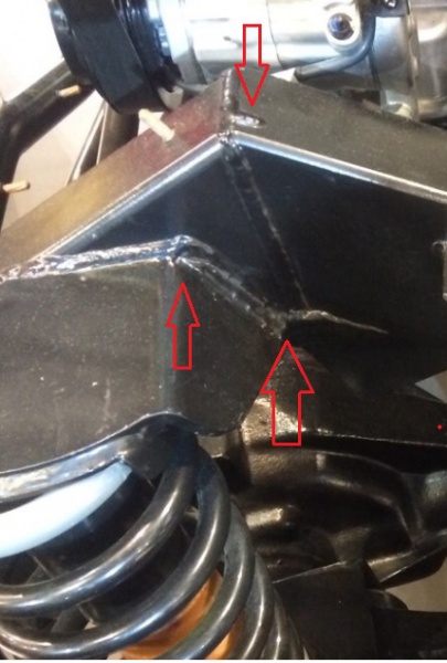

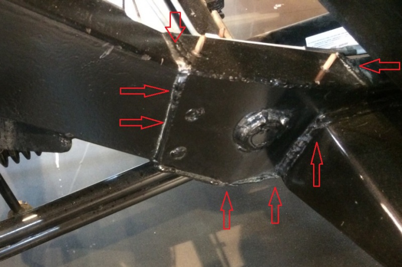

    Enfim, voltando ao assunto, não se preocupem com as soldas......
    O chassi tem reforços estruturas suficientes para suportar torções e o próprio peso do veiculo....a fibra vai rachar antes de uma solda dessa!
    E a solda tá de boa, apesar do acabamento não ser de primeira!!! Está bem isolada com a pintura!!!
    Podem ficar despreocupados!!!
    Recebemos tempo atrás, uma plataforma de perfurações, que atua no Golfo do México, para reforma.....
    Ela foi construída em 1972....toda feita com eletrodo revestido.....todas as soldas do Lower Hull dela tinham trincas, falta de fusão e mordedura.....e estava lá....abrindo poço há 40 anos....e ia perfurar mais 5 anos antes de virar sucata!!!

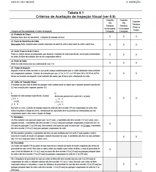

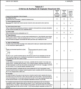

    Pessoal, através de um contínuo esforço de tentativa de conscientização do que nós, brasileiros, consumidores, trabalhadores devemos exigir o minimo de qualidade nos bens que adquirimos, segue a envidencia normativa AWS para quem tiver interesse em ler e comparar com os detalhes e assim chegar a conclusão que o chasssi do Troller 2015 exposto no salao do automovel não atende as exigencias minimas da AWS na inspeção visual/geometrica das soldas estruturais, e se usado as premissas da ASME mais regiões seriam reprovadas. Outros testes não destrutivos como Particula Magnetica ou Liquido penetrante + Ultrason (regiões de penetração total) poderiam mostrar ainda mais a ineficiencia utilizada neste processo, que considero ''grosseiro'' para para qualquer tipo de veiculo/estrutura
    O veiculo está lá exposto no Anhembi para qualquer um ir constatar (se ninguem da Ford ainda não sacou e escondeu), aproveite e veja as soldas do chassi do Suzuki Jymny exposto tombado, dai vcs chegarão a mesma conclusão que eu.
    Miniaturas de Anexos Miniaturas de Anexos Troller 2015 - Soldas Estruturais-aws2010_inspecao.jpg   Troller 2015 - Soldas Estruturais-detalhe-solda2.jpg   Troller 2015 - Soldas Estruturais-detalhe-solda3.jpg

    O fato de aguentar não quer dizer que está correto. Se existe um padrão internacional a ser seguido, então deveria ser seguido. Pelo menos penso assim mas pro Brasil tá bom. Pro Brasil poderia ser solda de estanho.
