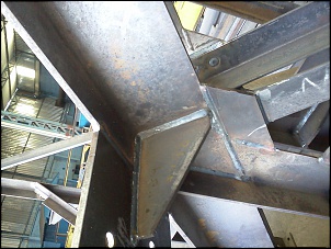

    Essa solda não é de chassis mas serve como exemplo, é estrutural e feita por processo manual MAG.

    Paulo e Fabio e demais, segue também um exemplo muito comum de filetes prequalificados AWS usuais em estruturas AISC , mesmo que em condições estáticas, notem a diferença
    Estamos de acordo que para a Ford não seria nenhum impeditivo financeiro em se alcançar o nivel de processo/qualidade que já uma realidade no mercado brasileiro que possui um nivel alto de qualificação de solda/soldadores.
    Outro fato é que pode ser um problema mais gerencial desse processo não requerendo a devida qualidade e sim tempo de execução.
    Mais um fato é que este processo pode estar sendo a curto medio prazo em ser automatizado (gabaritos) o que eliminaria o temerario fator humano. (Se o time do Fortaleza perder no domingo, solda ruim na segunda kkk)
    Enfim, como disse, o intuito de meu post é de alerta e melhoria, pois vou comprar novo Troller , mas não aceito essa grosseria feito exatamente no chassi, vou esperar que melhore!!!
