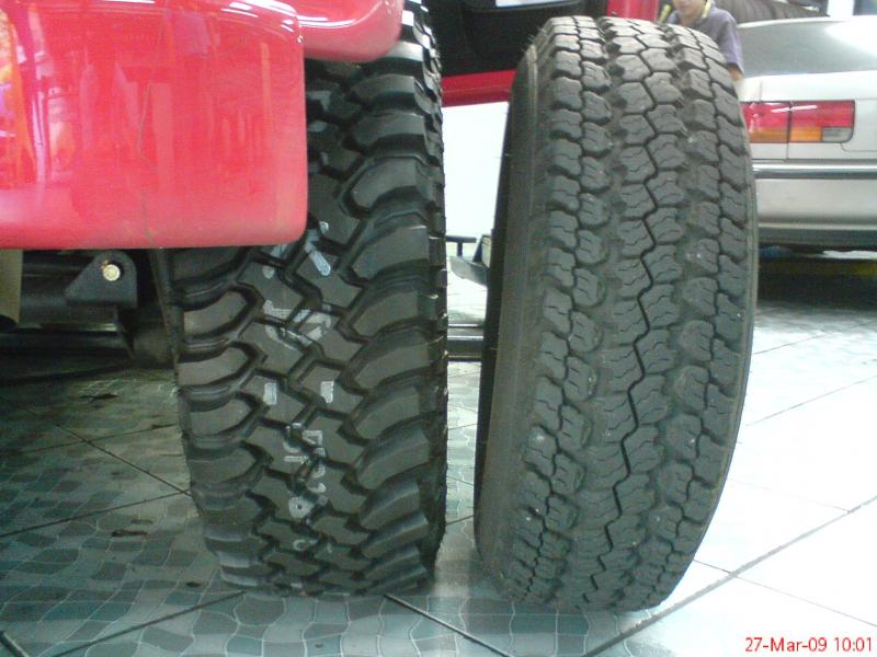

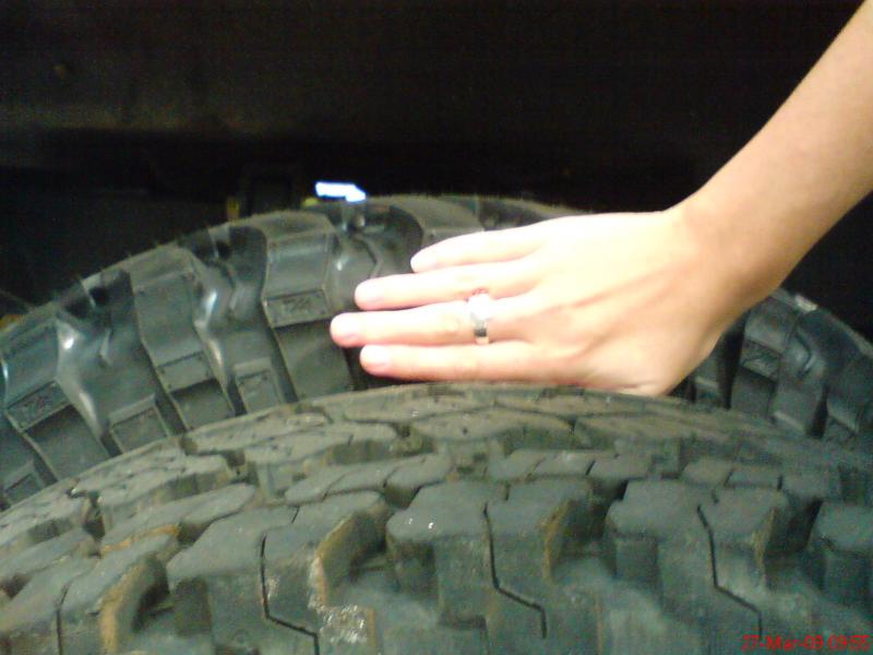

foto com os pneus 35 antes de levantar a suspencao

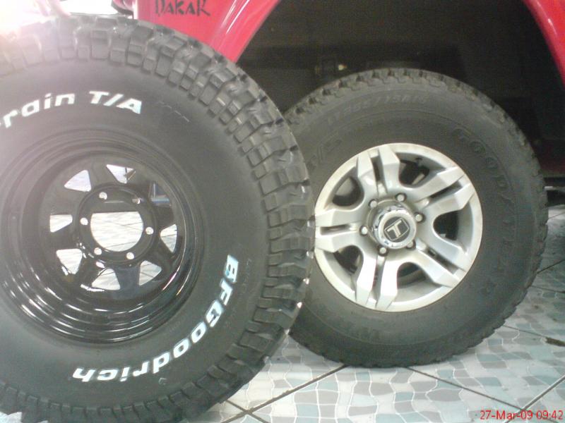

Olha aqui o meu com 33"x12,5 BF espaçador 38 mm e calço de mola 30 mm..

Respondendo: com alargadores 30mm e rodas originais, não pega. Com rodas tala 8 com offset -25 (que é o que uso), não também. Mas nesse setup, precisa limitar um pouquinho mais o esterço; em compensação, com tala 8, o pneu assenta muito melhor e melhora sensivelmente a diribilidade no asfalto.
33 e rodas originais sem alargadores pega em tudo e mais um pouco na trilha, e tem que limitar o esterço a ponto de você ficar preso em vagas apertadas.
A referência que tenho são de 33' BF AT. Existem alguns 33 no mercado que são um pouco maiores quando novos, então se você pretende usar outro 33, seria legal achar um colega forista que confirme como é.

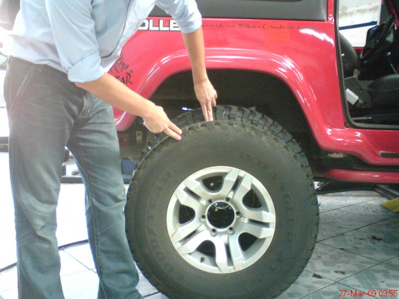

Dá pra por até pneu 35" e não precisa nem fazer lift pra caber. Mas, na trilha esbarraria os 35". Pra trilha com 35", acho que com BL de 1", já não esbarraria e não precisa mudar nada pra BL de 1" - Isso considerando a suspensão em estado original e com manutenção em dia - as molas originais em perfeito estado (altura) e sem calços, com batentes originais inteiros. Se não me engano a mola original possui uns 28 cm de prato a prato. Se estiver um pouco cansada, com 27, 26 ou 25 ou menos cm obviamente já deve esbarrar.
Pneu 35" sem lift - Só inverteu o suporte do farol de milha e só esbarra no peito de aço (uma esmerilhada e não encostaria).

Esses troller são o modelo anterior ao 2009 (2006-2008), mas nos 2009-2013 não acho que seja diferente. A dica que dou é trocar as rodas, pois as originais não possuem a tala recomendada pra usar os 33x12,5 ou 35x12,5. As originais podem acomodar os 33x10,5 ou então forçar a barra nas originais e usar alargadores, o que eu não faria.
