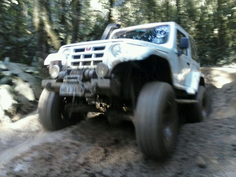

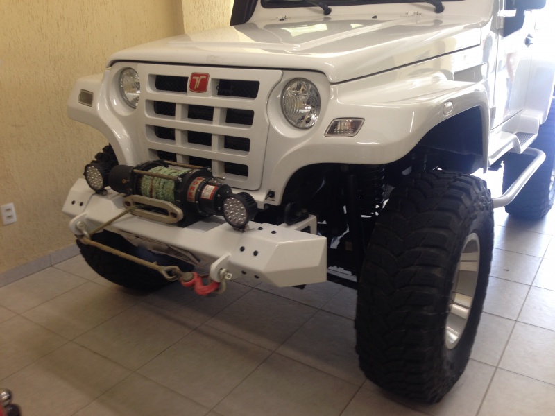

Fica realmente monstrão!! kkk!!!
Eu não reforcei nada, mas conforme for quebrando vou reforçando... semi eixo, homocinética e assim vai. Mas até agora não quebrou nada.
Segue fotos:
Anexo 479709Anexo 479711Anexo 479713Anexo 479710
