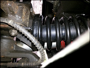

    dianteiras - originais da traseira do troller, 42 cm fio 14 mm e 8 elos
    traseiras - usei as que estavam na diant. que eram as com 3" da rota ,+ou- 44 cm, 15,8mm (16mm com paquimetro de 1,99) e 9 elos
    resultado nas fotos
    gastei como eu disse 280,00 nas diant e 300,00 nas que estão na traseira que eram as dianteiras do conjunto comprado na rota4x4 (kit 3" a mais que paguei 600,00 na época)
    Tô muito satisfeito, o carro tá muuuito mais na mão, perdeu aquela flutuação de barca, ficou mais duro em relaçao ao que era, mas nada que comprometa já que era macio até demais...
    acho que esteticamente tb ficou melhor, principalmente a distância dos pneus pra caixa de roda, a traseira tb ficou levemente mais alta
    seguem as fotos de parte da montagem e do resultado final nos posts seguintes
    foto 1 - mola da esquerda original do kit da rota4x4 com 3" a mais usada na dianteira (foi montada na traseira), mola da direita original da traseira do troller montada na diant.
    foto 2 - montagem

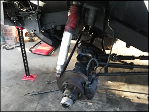

    alguns detalhes...
    comprei os batentes maiores da tor off road, mas depois de montados vi que a suspensão ia ficar praticamente sem curso pra cima, então desmontei e montei com os batentes originais mesmo. Esses batentes provavelmente só servem pra quem tiver 3" de lift (pois tem 5 cm a mais que os originais) e pneu 37. Inclusive se alguém quiser to vendendo por 28 cada (na tor 38) já com os prisioneiros (os da tor vem sem).
    o curso dos amortecedores tb ficou mais condizente com o curso da suspensão. Na foto a suspensão tá toda aberta (bieletas desmontadas)e o amortecedore tb todo aberto, mesmo assim o curso do amortecedor ainda é pouca coisa menor. Lembrando que esses amortecedores são os com final 112 (senão me engano o equivalente hoje é o 118, 112 saiu de linha), que são aproximadamente 1,7" maiores que os com final 350 indicados para trollers com suspa original.

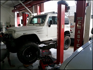

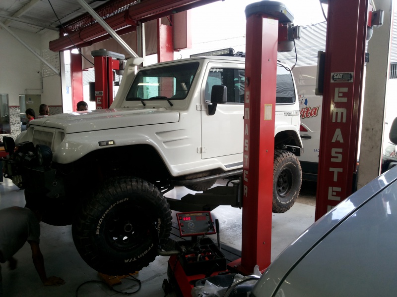

    resultado final
    com o carro no macaco da pra ver que as "originais" traseiras do troller que estão na diant são um pouco mais elásticas que as que "estão" na traseira (originais diant. do kit da rota 4x4 com 3" a mais)
    A estabilidade do carro na estrada realmente é outra, tá muito melhor, bem menos cansativo! O curso tá um pouco melhor que o original, esteticamente bem mais harmonioso, e a outra vantagem vai ser no futuro com relação a reposição das molas, já que são nacionais.
    Espero que as informações possam facilitar no processo de escolha das molas para os companheiros que pretendem fazer sl.
    Abs.
    Miniaturas de Anexos Miniaturas de Anexos Molas +3" nacional, qual?-20140722_155502.jpg   Molas +3" nacional, qual?-20140724_124526b.jpg
