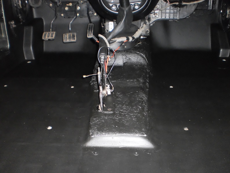

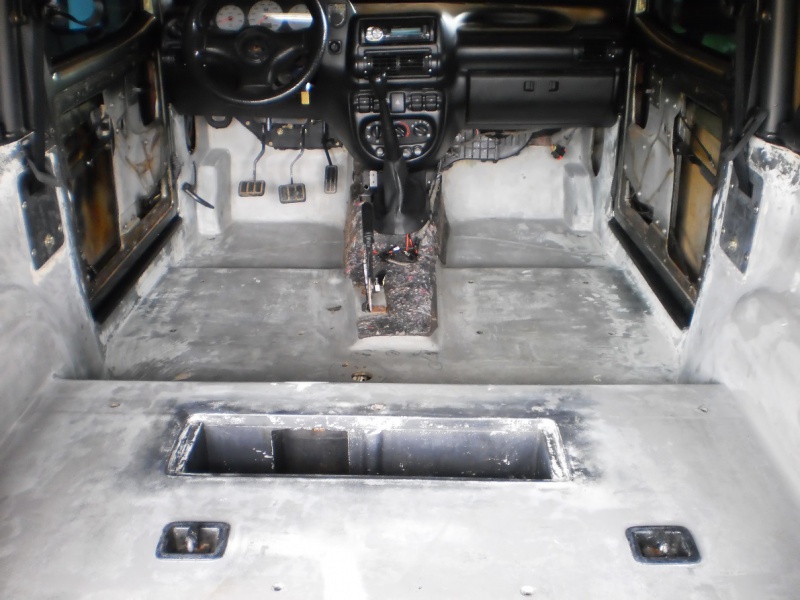

  • 29/09/2015, 18:42
    theusmuller
    10 Anexo(s)
    Gurizada, optei por colocar bate-pedra no assoalho interno do troller e ficou muito bom. RECOMENDO para todos que não se “mixam” com bastante trabalho kkkkk.
    Resolvi fazer outro “tutorial” para encorajar a todos. E assino embaixo do que os colegas fizeram também, pois aprendi tudo aqui nesse tópico (mas aperfeiçõei algumas coisas kkkk)
    Segue abaixo:
    1) Remova todo o tapete/emborrachado e o que tiver por baixo até achar a cola de sapateiro maldita (foto 0.1)... é puxado para remover a manta antirruído! Utilizei espátula, faca, força e outros.
    2) Remover a cola de sapateiro e lixar a superfície que receberá o bate pedra. Na FOTO1 estão os materiais que utilizei. A FOTO2 demonstra o principal ingrediente para remover a cola de sapateiro sem muito esforço: THINNER 6000 e logo esfregar com um pano. (3 latas de Thinner, 1 pano, 1 lixa 100)
    3) Na FOTO 3 se encontra o resultado... o piso “nu e cru”, como veio ao mundo.
    4) Após aplicar 2 ou 3 demãos de BATE PEDRA com um pincel e/ou rolo de espuma. Na FOTO4 se encontram os materiais utilizados (1 lata de bate pedra, 1 lata de aguarraz, 1 lata de tinta esmalte, 2 rolos de espuma, 1 pincel, fita crepe para isolar). Na foto 5 é apresentado o bate pedra que utilizei (optei pelo que é diluído em solvente, por achar que dura mais... existe o que dilui em água, como todos sabem). Na FOTO 6 apresento o solvente que utilizei: AGUARRAZ... isso porque o Thinner 6000 não dilui o bate pedra.
    5) Por fim, aplicar 2 ou 3 demãos de TINTA ESMALTE sobre o bate pedra (FOTO7)... eu sei, é exagero, visto que o bate pedra já faria o mesmo serviço.... mas sou exagerado e resolvi proteger ainda mais o bate pedra para não sair com o tempo.
    6) Nas FOTOS 8 e 9 o resultado final.
    Abraços a todos!
