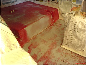

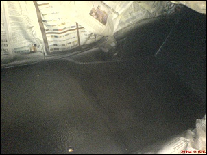

    Estas realmente são as vantagens da troca do forro! Fiz uma viagem a trabalho, quatro pessoas entrando e saindo do carro com as botas sujas de lama areia durante 5 dias. Quando cheguei em casa bastou um jato de mangueira um pouco de sabão e pronto: "novo de novo"
    esta semana aproveitei e arranquei o "forro interno" da tampa traseira e pintei com bate pedra! agora quero adaptar um porta treco E/OU uma bandeja!
    amanha posto as fotos da bagaça...
    Bate-pedra no assoalho interno do troller Imagens Anexas Bate-pedra no assoalho interno do troller-porta-objetos.jpg Bate-pedra no assoalho interno do troller-mesa-porta-troller.jpg

    Amigos,

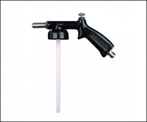

    Eu fiz o revestimento do assoalho com KPO há uns 2 anos atrás e ainda está perfeito.
    Acredito que não haja produto melhor para esse fim.
    A textura ficou ótima e foi obtida devido à pistola que permite aplicar o produto "cuspindo" aos poucos.
    Depois foi só pintar de preto fosco.
