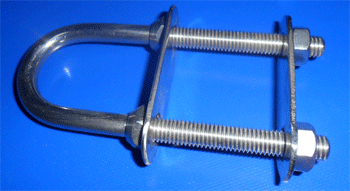

    1 Anexo(s)
    Boa noite Frederico
    Os ganchos que eu utilizei são em forma de U, iguais ao da imagem abaixo.
    Anexo 448624
    Comprei os ganchos "galvanizados" mas alguns enferrujaram já nos primeiros 6 meses.
    (Talvez não tenha sido de boa qualidade, comprei em loja de material de construção)
    Então aproveitando que nesse momento o meu troller está passando por uma pequena reforma eu removi a maioria dos ganchos e estou à procura de uns que sejam de aço inox ou galvanizados, mas de boa qualidade.
    O mais complicado para colocar os ganchos é não acertar nada por baixo do troller na hora de furar o assoalho, pois nos locais onde você vai querer furar existem componentes do troller que são muito proximos da fibra, como o chassi, reforços estruturais, o tanque de combustível, mangueiras, etc...
    Utilize uma broca que seja da mesma espessura do gancho, é para para ficar bem justo.
    As porcas e arruelas também precisam ser inox.
