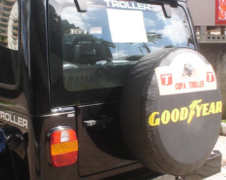

    Oller,
    Pelos Pneus 31" tá muito bonitão.
    Eu já prefiro usar os originais 255X75XR15 e eu a chamo carinhosamente de Negona .
    Por isso vou mostrar a "traseira" dela. Linda ...
    Um abraço,
    Jordan
