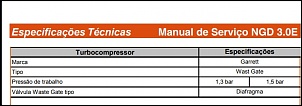

    Encontrei isto na internet. Então a pressão máxima da turbina Garrett GT25 (motor MWM 3.0 NGD) deve ficar entre 1,3 a 1,5 Kgf/cm². Se alguém souber de algo diferente favor postar.

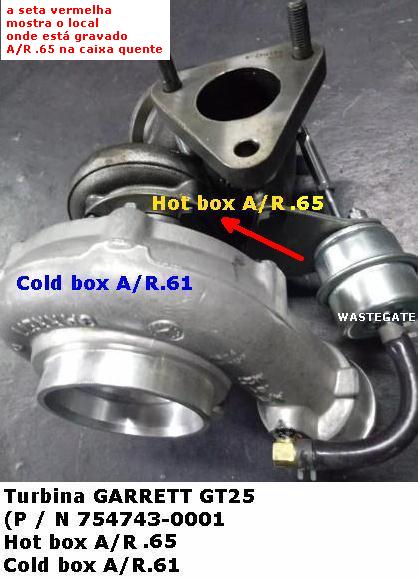

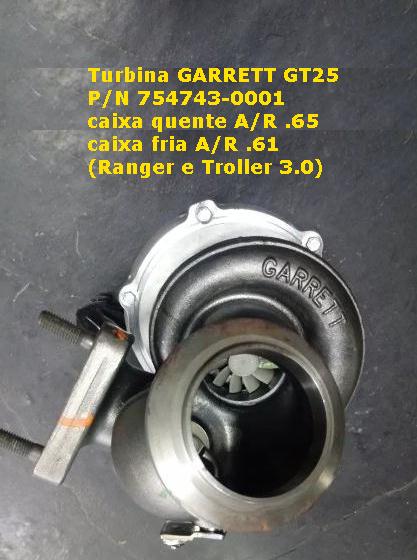

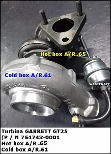

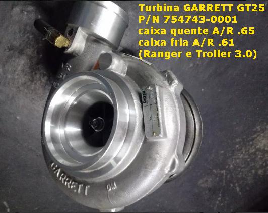

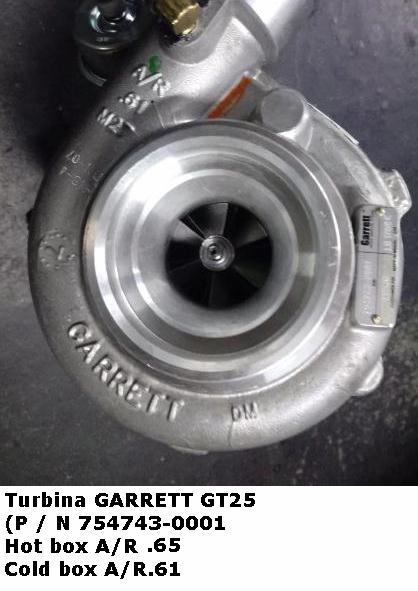

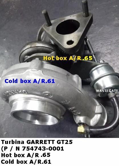

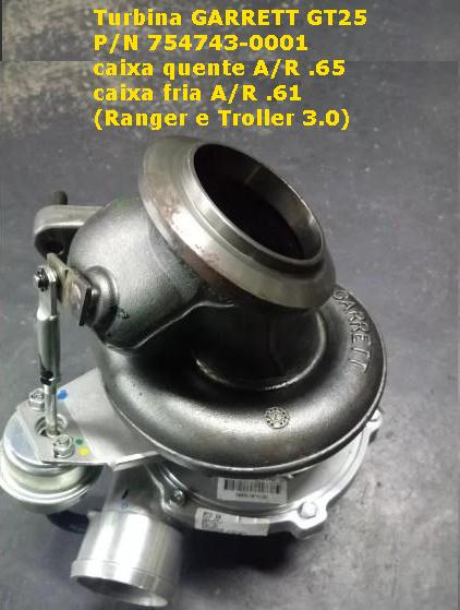

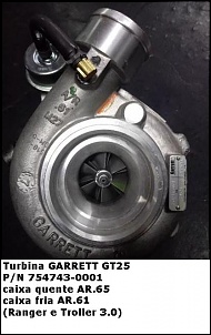

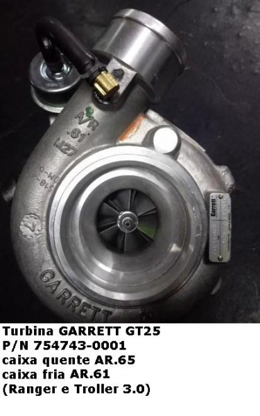

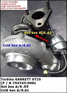

    Consegui entrar em contato com a GARRETT (guarulhos) e o Engenheiro me respondeu que a caixa fria é A/R .61 e a caixa quente é A/R .65. Nas fotos que estão na internet este dado da caixa quente não é visível, pois está gravado no lado interno do caracol.
    como turbinar troller 3.0-turbo-garrett-gt25-mwm-3-0-1-.jpg como turbinar troller 3.0-turbo-garrett-gt25-mwm-3-0-2-.jpg como turbinar troller 3.0-turbo-garrett-gt25-mwm-3-0-3-.jpg como turbinar troller 3.0-turbo-garrett-gt25-mwm-3-0-4-.jpg como turbinar troller 3.0-turbo-garrett-gt25-mwm-3-0-5-.jpg como turbinar troller 3.0-turbo-garrett-gt25-mwm-3-0-6-.jpg como turbinar troller 3.0-turbo-garrett-gt25-mwm-3-0-6b-.jpg
    Na última foto a seta vermelha mostra o local no caracol (caixa quente) onde está gravado A/R .65.

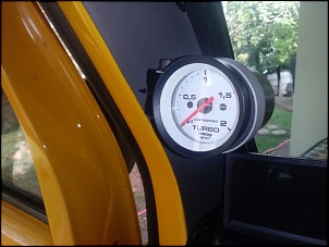

    Acabamos de instalar o manômetro do turbo no Troller 2011 T4 motor 3.0 MWM.
    Fiquei perplexo, pois se pisasse fundo a pressão chegava quase 2 Kgf/cm²! Muito exagerado e desnecessário.
    Solicitei ao mecânico calibrar a válvula WasteGate corretamente e agora chega no máximo a 1,3 Kgf/cm². Mas normalmente a pressão da turbina fica abaixo de 1 Kgf/cm².

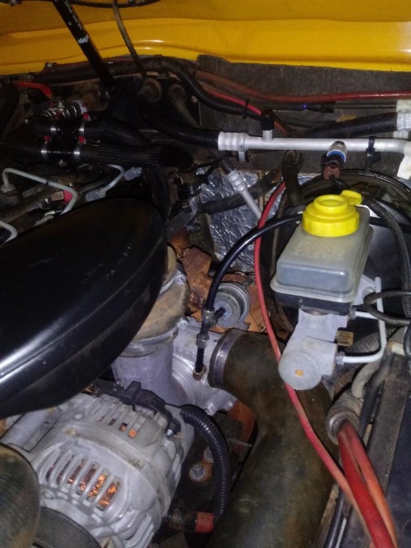

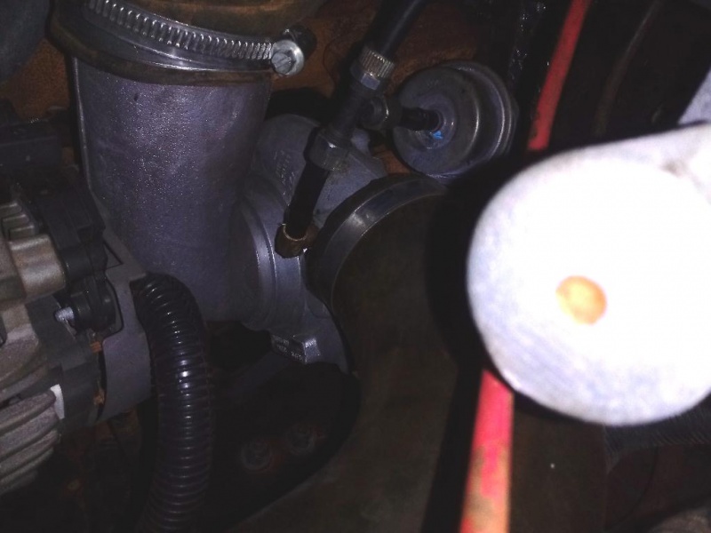

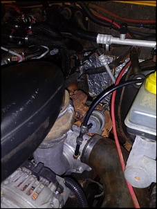

    Manômetro do turbo no Troller 3.0

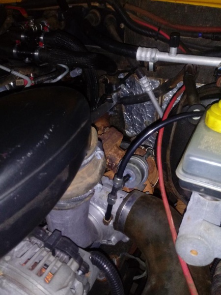

    Pedro, conectamos a mangueira do manômetro do turbo na válvula Wastegate usando uma espécie de T. Está funcionando bem e me permitiu calibrar corretamente a turbina, que a meu ver estava muito exagerada.
    Usamos material comum usado em ar comprimido. Tivemos que "caçar" um fio positivo (pós-chave) no painel para a lâmpada do manômetro. Não tivemos dificuldades.
    Boa instalação.
    como turbinar troller 3.0-manometro-wastegate-2-.jpg como turbinar troller 3.0-manometro-wastegate-3-.jpg

    Mais uma foto mostrando o T

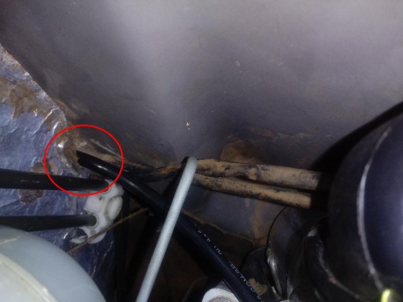

    Tenho mais uma pergunta, como vocês passaram a mangueira da west gate até o painel? Teve que fazer um novo furo na corta fogo ou usaram algum já existente? E pra subir a mangueira até o lugar onde está o relógio do manômetro?
    Troller 2003 2.8 "A LENDA"
  • #33
    Usuário Avatar de CAPT GOTTLIEB
    05/12/2013
    AMPARO/SP
    79
    872
    Agradecimentos: 111

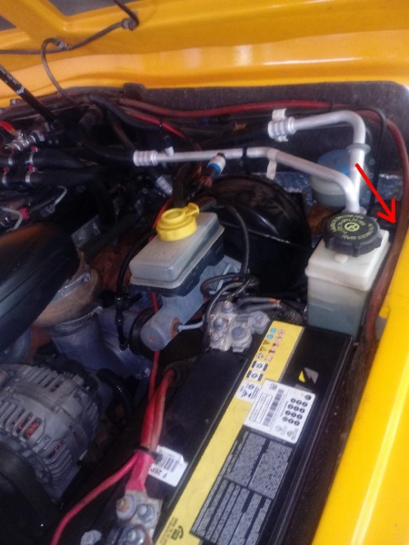

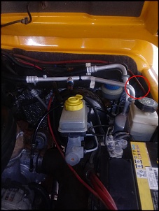

    Pedro, a mangueira do manômetro foi passada bem no canto esquerdo da corta-fogo, aproveitando-se o orifício de outros fios que por ali também passam. Está marcado em vermelho nas fotos. Mas o buraco precisou ser um pouco alargado.
