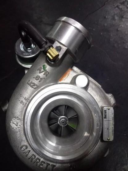

    Franco, boa noite!
    Muito obrigado pela resposta.
    Conheço algumas turbinas Garrett e Biaggio. As Garrett eu conheço a T4 APL 240 .42.63 e a T4 APL 240 .42.48 (modificada a caixa quente para encher mais rápido), usadas no JIPÃO Band motor Mercedes-Benz OM-314. Conheço também a Garrett T2 .48.35 usada na Sprinter e Hilux motor 3L.
    Consegui ver esta turbina Garrett GT25 754743-0001 num site e deu para ver na foto que a caixa fria é A/R .61. Todavia não consegui ver como é a marcação da caixa quente. Você saberia me responder? Seria .51 ou .53?
    As Garrett .42.48 e .48.35 enchem muito rápido, mas acima de 100 Km/h ficam um pouco limitadas. São ótimas para trilhas e uso urbano. Na estrada vai bem, mas se "baixar a bota" elas não são tão boas. A Garrett .48.63 demora mais para encher, porém acima de 80 Km/h tem um desempenho excelente. Esta turbina Garrett GT25 754743-0001 usada no Troller enche rápido como a .48.35 ou demora um pouco como a .48.63?
    Abraço,

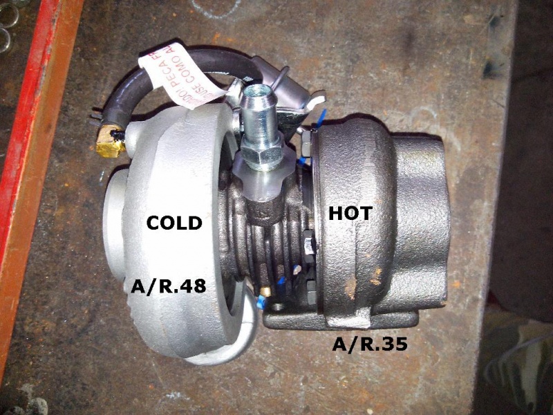

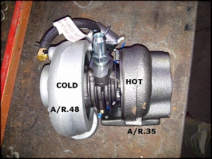

    Prezado Franco
    A HILUX 1998 motor diesel 3L usa turbina Garrett T2 .48.35 e enche rápido. Ótima para uso urbano e terra. Mas é um motor fracote (78 CV e 17 Kgf/m - torque) e esta turbina é uma enorme ajuda. Mas acima de 100 Km/h o desempenho desta turbina fica "devagar".

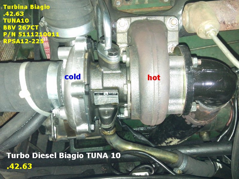

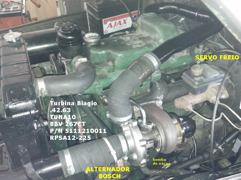

    Prezado Franco
    Penso que uma carcaça quente menor faria a turbina encher mais rápido, porém não seria tão bom em velocidade mais elevada. Parece uma gangorra. Se um lado sobe o outro desce!
    como turbinar troller 3.0-turbo-02b.jpg como turbinar troller 3.0-turbo-03.jpg
    Meu primeiro JIPÃO Bandeirante tinha motor OM-314 e foi usado uma turbina .42.63 (sem intercooler). Tinha ótimo desempenho na estrada, mas na cidade e nas trilhas demorava para encher.
    como turbinar troller 3.0-garrett-apl240-42-63-3-.jpg como turbinar troller 3.0-turbo-onca-10-.jpg
    Meu segundo e atual JIPÃO Bandeirante também tem motor OM-314, porém está usando turbina APL 240 .42.48 (sem intercooler). Enche rápido e tem ótimo desempenho na cidade e na trilha. Mas na estrada, acima de 80 Km/h é muito "devagar".
