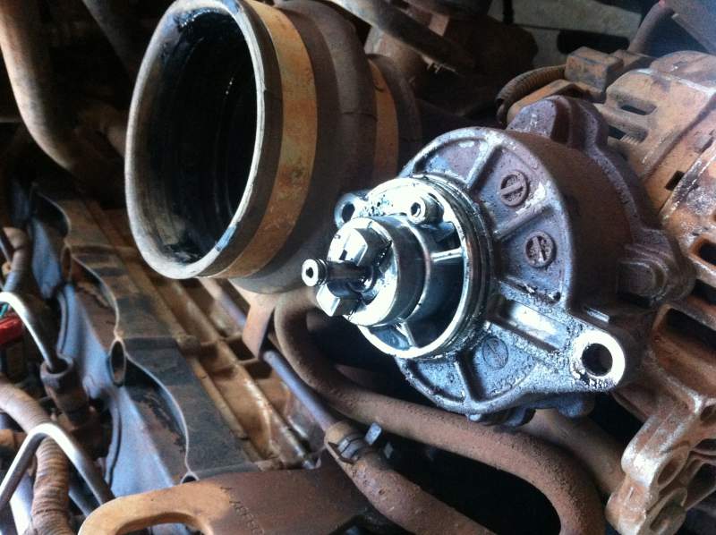

    tirei as fotos de um troller de um amigo meu que ta mexendo na bomba de diesel e outras coisas para que alguem possa me dar uma luz , de qual seria o problema desse bendito tec tec tec
    e tirei tambem uma foto da bomba do vacuo e aonde ela vai encaixada
    alguma luz , alguem experiente ai para que eu mexa em algo certo rsrs ? nao quero abrir a frente do motor e ficar no duvidoso de nao resolver problemas troller 3.0 , falta de freio e grilo no motor ao ligar-img_2097.jpgproblemas troller 3.0 , falta de freio e grilo no motor ao ligar-img_2093.jpgproblemas troller 3.0 , falta de freio e grilo no motor ao ligar-img_2094.jpgproblemas troller 3.0 , falta de freio e grilo no motor ao ligar-img_2095.jpgproblemas troller 3.0 , falta de freio e grilo no motor ao ligar-img_2096.jpg

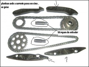

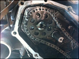

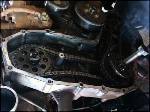

    o esticado da corrente faz a lubrificação 50% pela pressao do oleo ( que é por isso que quando troca o oleo ele da mais pressao e nao perde a viscosidade ) e 50% pelo esticador ( que segue foto em anexo ) que sao naqueles 2 parafusao na frente do motor la lateral esquerda olhando o motor de frente
    acontece que , quando o oleo perde pressão , que ele fica muito fino , o esticador ja nao esta fazendo o servico que é para ele fazer
    ja esta bem surrado
    ele me indicou a trocar o reparo do esticador , que é o que estica a corrente , que quando ele tem que fazer o 50% do servico dele, ele nao ta fazendo , e sim só o oleo ta fazendo os outros 50% , mas quando afina mesmo , nao tem jeito o tec tec tec por causa do esticador
    as vezes , trocando o esticador , ja resolve , mas ele falou que de 2 é 1
    as vezes tem que trocar o kit corrente , pois a corrente ja comeu o plastico que ela anda em cima , nisso ficando com mais folga pois criou uma valeta no plastico do esticador ( segue foto em anexo )
    entao , vou tentar trocar o reparo que é o mais simples , pois fazem uns 2 3 semanas que nao deu o barulho mais , sendo assim deduzo eu que nao comeu o plastico do esticador , pois só acontece de vez em quando na trilha mesmo , quando esquenta todo o sistema na reduzida e a gente força o maximo o troller problemas troller 3.0 , falta de freio e grilo no motor ao ligar-img_20931.jpgproblemas troller 3.0 , falta de freio e grilo no motor ao ligar-kit-de-corrente-da-distribuico-troller-30-mwm-eletronico_mlb-o-153359332_2203.jpg
    podem conferir nas fotos as correntes passando pelo plastico e tal , com o tempo , ele tambem falou que pode , acontecer de dar folga nas correntes e tal
    mas eu de inicio vou pelo mais barato
    espero ter ajudado
    abs
