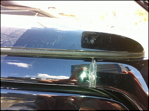

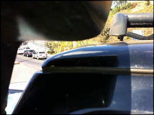

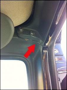

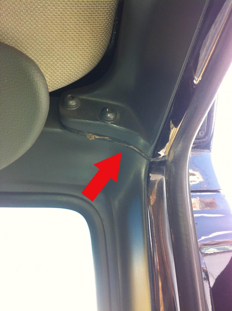

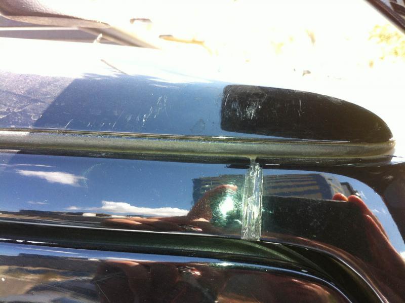

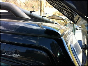

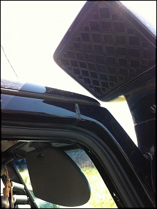

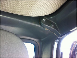

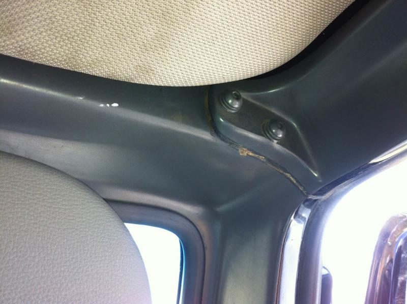

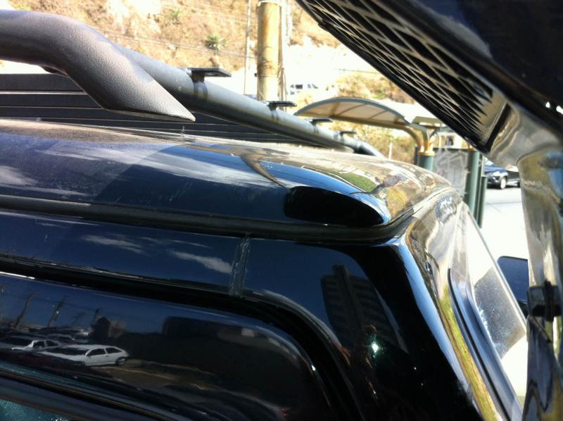

    Fotos do Vazamento na dianteira!
    Na verdade demorei duas semanas pra lavar o carro, acho que ele fica mais bonito sujo rsrs!
    Valeu muito pelas dicas, mas observando a borracha da parte exterior que fica entre a capota e carroceria percebi que está tudo dentro da normalidade. Tirei essas fotos para mostrar de onde a água escorre!
    -img_0361.jpg-img_0363.jpg-img_0364.jpg-img_0365.jpg-img_0366.jpg-local_vazamento.jpg
    Já conferi os parafusos com a mão mesmo e aparentemente eles estão firmes, sem folgas aparentes, mas vou dar esse reaperto direito e fazer o teste da mangueira pra ver se resolve! Também vou dar uma conferida na borracha do porta-malas!
    Aonde fica a caixa de fusível?
    Valeu pela força!

    Pelas fotos a sua borracha parece estar correta, mas pode estar ressecada ou rachada por dentro. O ideal seria trocar esta vedação mesmo... a caixa de fusível do seu carro eu nao tenho certeza pois o meu já é diferente, só sei que meu colega me falou que quando entra água pelo eixo do limpador cai na caixa... veja se vc consegue ver pelo motor ou pesquisa pelo forum pq já li muito sobre isso por aqui...
    Qualquer coisa me avise.
