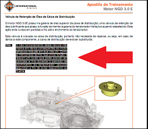

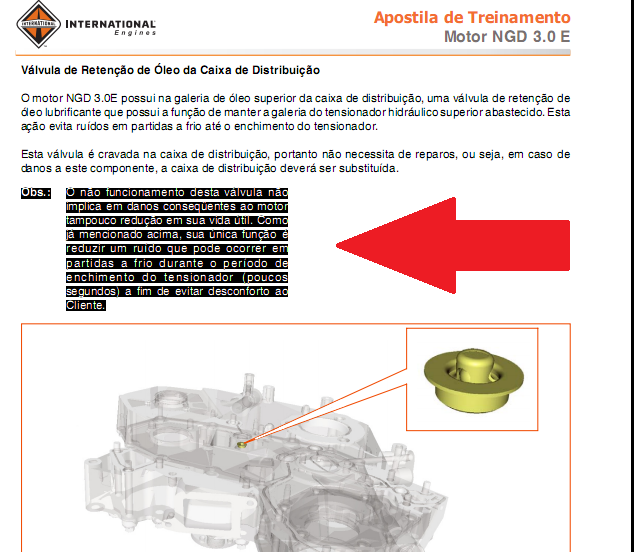

    Bater tucho não é normal e não precisa ser mecânico para saber disso ou seu carro avisa quando está chegando (tec tec tec tec....).
    Dico, se eu fosse você, trocava de mecânico.

    Olá Roberto.
    Já li este e outros tópicos e revirei tudo de cabeça para baixo afim de uma resposta. Sabe o que descobri: NADA.
    Cada um fala um coisa: bater tucho é normal, falta de lubrificação, tensores hidráulicos da corrente de comando, etc etc. e agora esta válvula, a qual não deve funcionar em nenhum motor 3.0, pois o barulho é geral (todos motores).
    Somente não pago para ver!!!! Sempre convivi com motores a diesel. Meu avô teve e tem várias caminhonetes e nunca ouvi nada parecido. Preferi, sinceramente, me livrar do problema. Ah... e o mecânico olhou sim e disse: se tiver a oportunidade de passar para frente, passe, pois pode ser que não dê nada, mas normal posso te garantir que não é. Eu leigo no assunto e diante do que estava vendo no fórum não pensei duas vezes e vendi meu carro. Tenho conhecidos que trocaram os tuchos, passou um tempo e o barulho voltou.
    É isto.
    Muito obrigado por mais esta informação, mas agora meu pepino é com o 3.2, que parece realmente ser algo solucionável.
