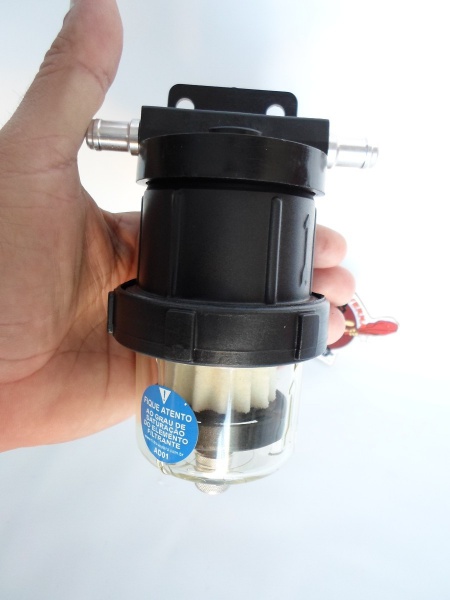

    Pessoal alguém recomenda os filtros Kobra??
    http://www.filtroskobra.com.br/conte...eudo.asp?id=36
    Anexo 518763
    Anexo 518764
