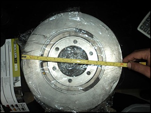

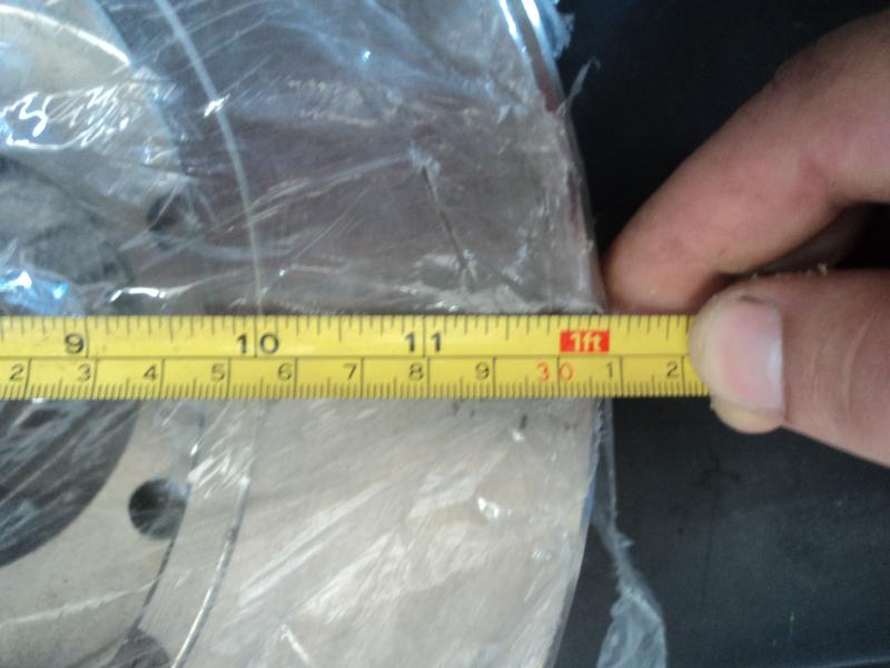

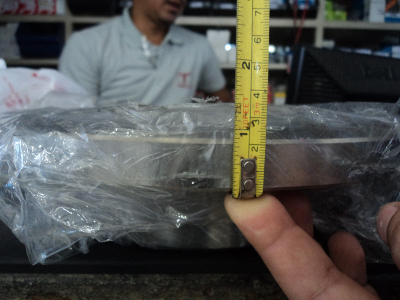

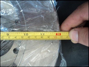

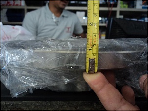

    pelo tempo, imagino que vc já tenha desenrolado isso de outro modo, mas de qualquer forma seguem as medidas do disco traseiro do troller conforme prometido.
    grande abraço!

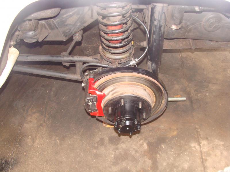

    Valeu pelas medidas, e uma pergunta.
    O cubo fica dentro do disco?
    Pois no engesa, o disco fica atrás do cubo!
    Kim.

    Kim, segue uma foto do disco no local. Sim, o disco fica montado no cubo.
