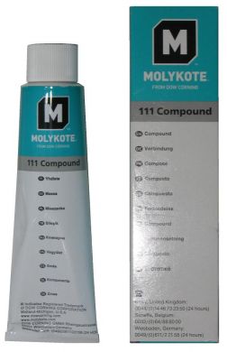

    só uma contribuição aih, pra galera,
    graxa de silicone 111, vende nessas lojas de macaé perto da linha do trem ali,
    é uma embalagem branca e verde ( ciano )
    nao agride borracha, usamos pra ajudar na vedação de orings e mantera sujeira e agua longe, pra ocupar espaço e lubrificar um pouco
    espero ter ajudado
