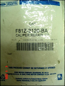

    Pessoal, estou com dificuldades pra encontrar o reparo da pinça de freio trazeira da F250 4x2 xlt.
    Os pistões estão zerados mas as borrachas de vedação ressecaram, não encontrei o kit de reparos nas autopeças da cidade. Somente para as pinças dianteiras que possuem 54mm encontrei da marca controil ref. C-1599.7
    Os pistões da pinça trazeira medem 44mm.

    Walter, obrigado pela dica, liguei lá mas devido ao fuso horário acho que já está fechado.
    Meu pai foi na concessionária daqui, só encontrou pra um lado mas pqp 134 reais é de matar tivemos que comprar né, melhor um passaro na mão que dois voando, hehehe
    Tirei uma foto aqui da embalagem e a referencia é diferente dessa que vc passou.
    []'s procurando mais um kit.

    Ops, desculpa aí. Me enganei e coloquei o código do pistão.
    No catálogo existem dois códigos para o reparo: BG2T2120BA (importado) e BG2T2120AA (Nascional) Os preços vão de R$50,00 a R$90,00
    Me parece que o primeiro é bem mais raro, mas o segundo tem num monte de lugares:
