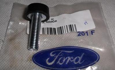

    Citação Postado originalmente por PAULO CARECA Ver Post
    Complementando, complete com cola de silicone as partes que vão ficar vazias do sextavado, coloque tambem uma porca autotravante por baixo, no ponto da regulagem ideal.
    Paulo,
    Boa idéia colocar uma porca autotravante. Vc diz entre a base do banco e a borracha? Tem espaço suficiente?
    Que partes são essas do sextavado, que vão ficar vazias?
    Obrigado.

    Citação Postado originalmente por jrmotta Ver Post
    Paulo,
    Obrigado.
    Vc diz entre a base do banco e a borracha? SIM
    Tem espaço suficiente? SE NÃO TIVER VC COMPENSA REGULANDO OS DO ENCOSTO, PARA NÃO FICAR INCLINADO PARA FRENTE.
    Que partes são essas do sextavado, que vão ficar vazias? A CABEÇA DO PARAFUSO É SEXTAVADA, E A BORRACHA DO PÉ DE CADEIRA É REDONDA.
    TROLLER 2006
    Valeu, Paulo!
    Quando eu coloquei a borracha do pé de cadeira, eu encapei os batentes originais, não ficando nenhum espaço.
    Valeu, Paulo!
    Isso, fazer com os originais quebrados a borracha é melhor por conta disso...

    Estes pinos vendem no site meujipe4x4 ok
    Citação Postado originalmente por jeffcatunda Ver Post
    a vibração dos bancos traseiros termina por quebrar aquelas borrachas na ponta de um parafuso...
    Elas são bem dificeis de se encontrar... Só em autorizada... Um colega daqui do forum resolveu a quebra delas usando aquelas borrachas de colocar em pernas de mesa e cadeiras... Mas tem que achar as peças de borracha mesmo, e não de plástico... Ai você coloca nos parafusus que estão gastos e pronto, tem regulagem novamente

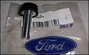

    pessoal, noite essa peça do batente que estão falando é essa daqui?
    pq os bancos traseiros do meu t4 vibram pra caramba... e ele é 2011...

    Citação Postado originalmente por marcelomtxp Ver Post
    Olá Marcelo. Parece, mas não tenho certeza. Qdo chegar em casa vou dar uma olhada. De que carro é essa peça. Abs. Válter

    eu comprei essa peça estou com o bugão a um mês ele é 2011 e os bancos de traz vibram como uma batedeira...
