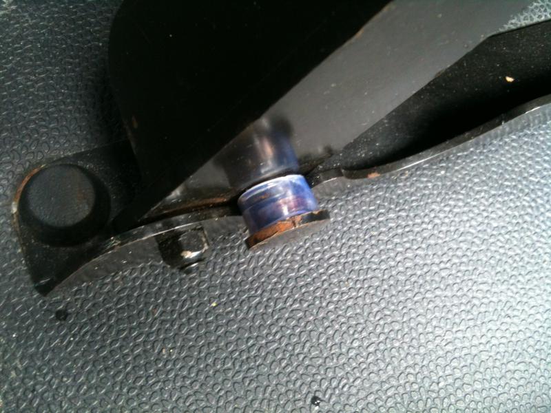

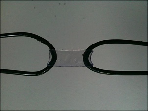

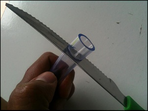

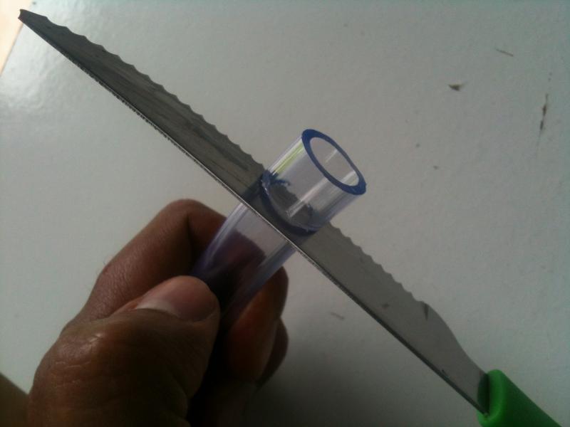

    Ola pessoal, não sei se já postaram algo semelhante. Acabei de fazer isto em casa.
    Aquela capinha de borracha que se acaba rapidinho deixando os bancos batendo, fazendo um barulho horrível.
    Eu fiquei pensando oq fazer.
    * Comprei um pedaço de mangueira para saída de ar condicionado.Tipo mangueira de nível. ( foto 1)
    * Medi cerca de 1 cm e cortei com uma faca (foto 2)
    * Com 2 pedaços de arame ou fio coloquei o pedaço de mangueira em uma panela com água fervendo, e estiquei até passar pelo eixo do banco. Tendo que forçar um pouco. (foto 3)
    * E por fim, Problema resolvido, até a borracha estragar novamente...
    Espero ter ajudado alguem. Pois é fácil, mais quebrei um pouco a cabeça até fazer isto!!!
    Abraço galera.

    Neguinho,
    Os bancos que vc citou são os dianteiros?
    Obrigado.

    Citação Postado originalmente por jrmotta Ver Post
    Neguinho,
    Obrigado.
    Abs,
    João Ricardo.
    Ola Jrmotta... São os dianteiros sim, são duas em cada banco... Pra mim resolveu 100%.
    Abss..

    Citação Postado originalmente por Neguinho t4 Ver Post
    Abss..
    Valeu pela dica, Neguinho!! Vou fazer o mesmo para ver se resolvo este problema no meu.
