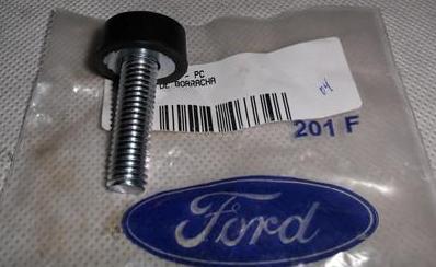

pessoal, noite essa peça do batente que estão falando é essa daqui?
pq os bancos traseiros do meu t4 vibram pra caramba... e ele é 2011...
Anexo 537516
eu comprei essa peça estou com o bugão a um mês ele é 2011 e os bancos de traz vibram como uma batedeira...
