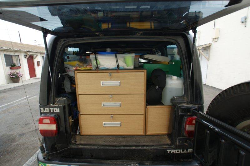

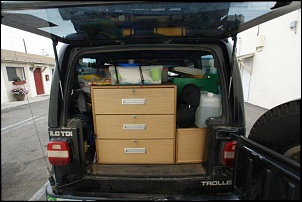

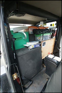

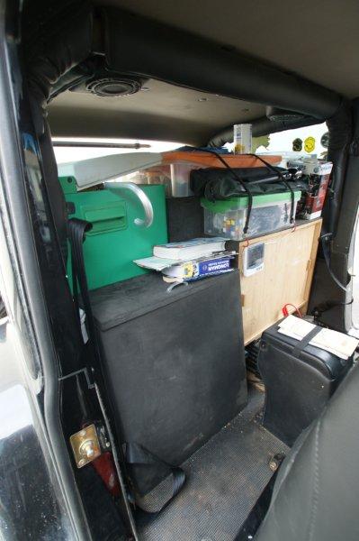

    Bem, essa é a estrutura que montamos para dirigir até o Alaska. Utilizamos duas baterias que trabalham com somente um alternador. Utilizo a chave inversora para selecionar a que quero colocar em uso e carregar. Temos uma pequena geladeira que ligamos em um inversor 110v que funciona muito bem.

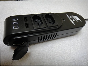

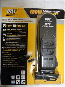

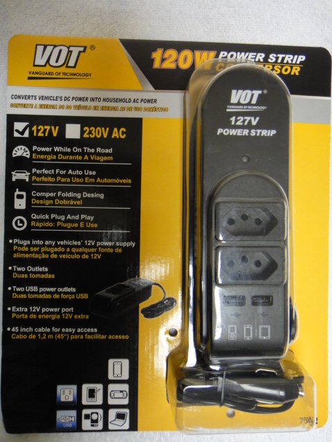

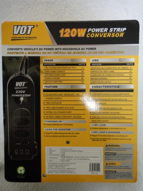

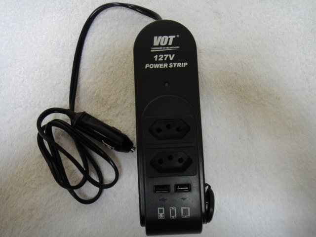

    Comprei hoje um inversor/conversor, tudo bem que não é o equipamento, mas acredito que vai atender a necessidade por enquanto.
    A marca do equipamento é (VOT - Vanguard of Technology) nome legal porem não passa de mais um equipamento fabricado na china (nada contra a China)
    Valor R$ 79,97 não foi uma pechincha, mas tenho uma certa "garantia" por ter comprado no SAM'S CLUB.
    Agora vem o proximo desafio, encontrar o melhor lugar para instalar.
    Segue algumas fotos, e por enquanto obrigado a todos.
