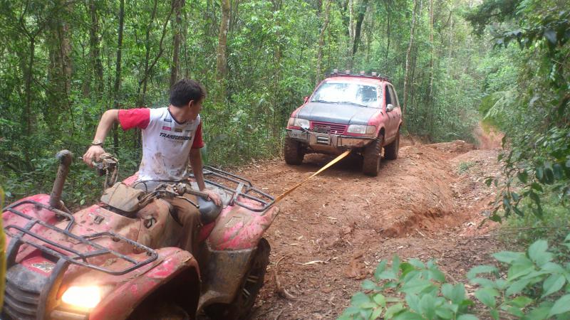

    Tiago com certeza seu alternador não da conta do recado de recarregar a bateria , lembra-se no javan que fiquei o tempo todo com o samuca ligado ( para recarregar ...) melhorar so trocando bateria , adaptando um alternador maior e claro colocando uma bateria de maior capacidade ! , vc como legitimo pe preto não podia ficar sem fazer uma cagada destas rs! mas com certeza terminou a trilha seja puxado ou puxando rs! e ainda vai quinta o Paca com ela limpa rs! , vai ter que para tirar o parafuso quebrado uma ideia é soldar um acima dele e ir desrosqueando para sair e subistituir por um de aço descente não um ching ling de asso! hahaha
    quanto aos preparativos vai tudo bem , mas quinta nos falamos com calma ...
    Tracker 2008 - Pulguenta
  • #5054
    Vcs acham que o Thiago fez merda??? Nunca!!!! rsrsrs
    Logico que ele mandou muito bem em varios trechos da trilha, mas não podia deixr de tirar essa foto e mostrar a todos para zua-lo!! kkkkk
    Primeira foto ele subindo tranquilo na bifurcação da subida de pedras, e depois da Vovózinha ele dando trabalho pro Caio!!! rsrsrs
    Valeu Thiagão, foi bacana a inauguração do parachoque e base de guincho!!

    Marquinhos, então foi cagada com grande quantidade de merda. O cara já quebrou o guincho, a tração, foi rebocado por um quadri. De fato, o Thiago "Anderson" quebrou a cara. Na próxima que o último pé preto fizer anúncio de trilha, todo mundo vai fugir em outra direção.

    A minha mais revolta com o Thiago não é nenhuma dessas.... A questão é já que comprou um ching-ling, pelo menos um guincho bom para salvar o ching-ling, e não outro ching-ling!!!! Daí não tem jeito!!! kkkkkkkk

    E outra...ou eu entendo muito de peças chinesas e coreanas ou voces sao muito zé roelas...ontem olhando o tal do parafuso que quebrou, ele é um parafuso oco por dentro...e seu desenho dentro e de chave sextavada...foi facil so usei uma sextavada para desparafusar...moleza...

    É vou colocar uma bateria extra, no porta malas ligada junto com a que esta hoje, assim evita qq problema.

    Thiago, parabéns, você soltou o eixo do rolete!!! kkkk
    O parafuso que segura o cabo de aço é na lateral do rolete, e não no centro!!!! rsrsrsrs

    Eu juro que vou olhar no rolete pra ver se eu vejo esse outro buraco...que sinceramente nao me lembro de ter visto nada rssss...
    ainda bem que guardei o parafuso do eixo...

    Menino, você pode colocar umas dez baterias. Sem um alternador compatível, ou com fuga de corrente, nada feito, vai ficar na mão do mesmo jeito. Quanto ao parafuso, presta atenção. Se soltou o parafuso do cilindro, o cabo solta. Se soltou o parafuso do cilindro, o cilindro fica bambo, mas não solta o cabo.
