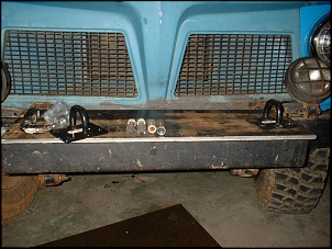

    Depois de tantos falando que meu guincho estava desalinhado, e depois da minha base entortar, troquei e endireitei..kkk
    Base de ferro de 5/8, essa não entorta mais..kkk
    Jão, ficou certo agora????

    Citação Postado originalmente por Marco-Maga Ver Post
    Amigos,
    kkkkkkkk, agora sim!!!!

    Maga,
    Tá errado.....
    Vc vai descobrir o que eu to dizendo quando atolar e precisar usar os pontos de ancoragem.

    Citação Postado originalmente por Cotrim Ver Post
    Maga,
    Tá errado.....
    Maga, interpretando o recado do Contrim.....
    O ponto de ancoragem no berço do guincho pode dar problema realmente em função da alavanca que vai ocorrer entre o ponto de fixação do berço até a ancoragem.
    O ideal é sempre a ancoragem estar fixada na base da longarina do chassi.

    Inhéqui,
    Eu tinha falado pra ele sobre isso lá no Paca, mas acho que ele çisqueçeu....
    Um tal de Arquimedes, certa vez falou algo assim: "Dêem-me uma alavanca e um ponto de apoio e eu moverei o mundo".
    Traduzindo.... "Dêem-me uma alavanca e um ponto de ancoragem que destruo sua F75".
