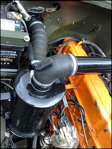

    Citação Postado originalmente por EduMendes Ver Post
    Opá,
    Se permite uma ajuda, o esquema do tubo de ar para dentro do carro é tranquilo, basta apenas ter um filtro que permita fazer isto.
    Eu uso filtro de caminhão.
    Segue foto de como esta:
    Abraço e boa sorte.

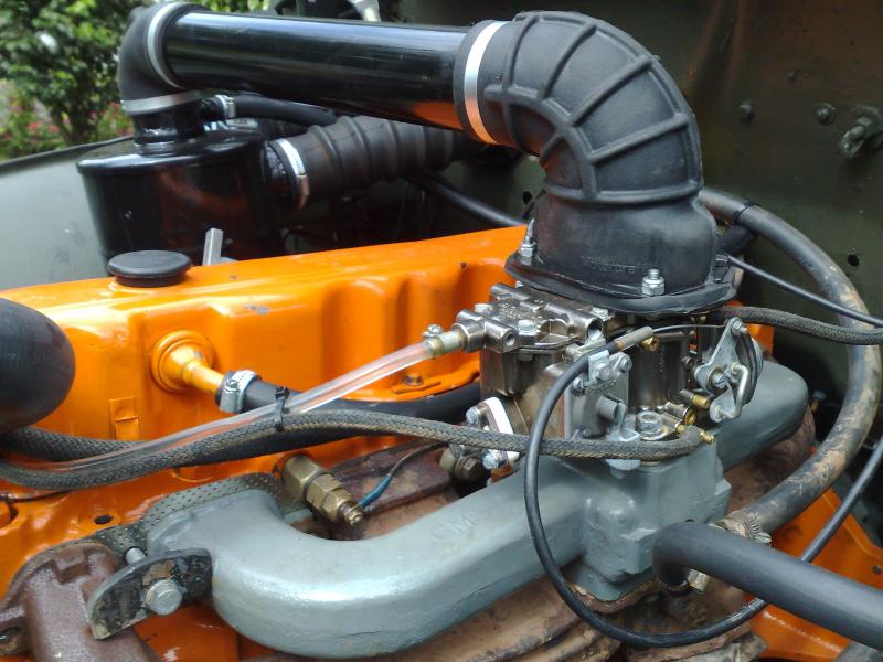

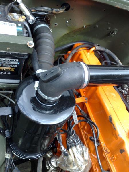

    Oi Thiago,
    Não sei qual é o "filtro original", se for de "panela" acho difícil adaptar, mas se for destes de parecidos com o meu é bem tranquilo.
    fique atento para:
    1 - altura da mufla (que é o esquema que vai encima do carburador), pois não pode ficar justinho;
    2 - diametro dos tubos, pois não podem limitar a passagem de ar;
    3 - Vedar tudo com siliccone industrial (aqueles pretos);
    Obs, fazendo isto, dentro do Jeep voce conseguirá ouvir o motor sugando ar, fica engraçado....
    Segue mais algumas fotos..... Depois tento postar uma de como ficou dentro.
