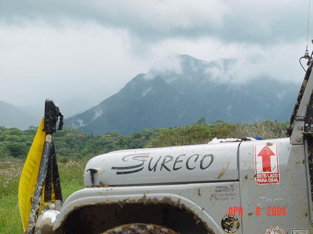

    últimas fotos...
    Miniaturas de Anexos Miniaturas de Anexos Trilha do Telegrafo-dsc07003_160.jpg
    trilha do telégrafo
    últimas fotos...
    Miniaturas de Anexos Miniaturas de Anexos Trilha do Telegrafo-dsc07024_743.jpg
    trilha do telégrafo
    últimas fotos...
    Miniaturas de Anexos Miniaturas de Anexos Trilha do Telegrafo-dsc07028_199.jpg
    trilha do telégrafo
    últimas fotos...
    Miniaturas de Anexos Miniaturas de Anexos Trilha do Telegrafo-dsc07029_194.jpg
