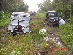

  • #48
    telégrafo
    mais lama
    Miniaturas de Anexos Miniaturas de Anexos Trilha do Telegrafo-telegrafo_2.jpg
