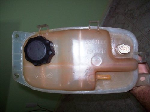

    Meu amigo Guilherme, seria esse o reservatório do Tempra?
    Um abraço Inner.
    Anexo 303847

    Da sim , vou abrir um tópico para ísto , tem outros amigos aqui que tb esta pedindo mais esclarecimentos a respeito , vou ver se já tenho fotos aqui , mas se não tiver fotos , tiro e coloco tudo com fotos .
    Tem uma foto do depósito de expansão do TEMPRA COM SENSOR no meu tópico do ENGESA " CORAÇÃO VALENTE " na pagina 29 , da para ver com clareza a mangueira fina que entra por cima , e a mangueira grossa que sai por baixo do depósito , mas vou postar mais fotos detalhadas . Só não aparece a ligação elétrica no sensor , mas aparece o local do SENSOR no depósito .
    Um abraço Inner.
    Anexo 303847
    AMIGO INNER
    Exatamente , este mesmo , falei que tiraria fotos mas ando muito ocupado e não deu , mas como relatei tem uma foto , no meu tópico do CORAÇÃO VALENTE , esta na página 29 , esta bem claro a posição que coloquei e aparece as saídas das mangueiras tb .
    Mas é este sim .
