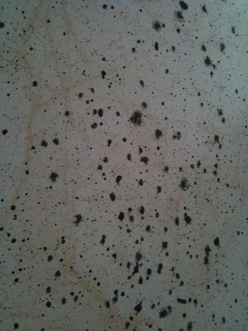

    Ontem eu dirigi aprox. 700km na estrada, e quando cheguei em casa eu deixei 2min ela parada ligada, antes de desligar. Nessa manhã eu liguei alguns minutos antes de sair de casa também, só que quando olhei no chão, achei muito estranho isso... (não estou muito preocupado pois creio que seja fuligem do escape + vapor de agua ou algo do tipo...) Isso é normal? [vide fotos]
    Fotos, respingos no chão:
    Tive a mesma dúvida que você sobre as partículas que saíram do escape para a parede da minha garagem. Agora graças a seu relato já sei que isso é normal.

    Exatamente, tenho dirigido ela na casa dos 2mil rpm +ou-.. e vi que não acontece isso em uso rotineiro na cidade, provavelmente por ter andado 700km em um curto espaço do tempo tenha juntado muita fuligem no escape e no dia seguinte quando liguei aconteceu isso aí. Eu sigo as recomendações desse adesivo também.. conversando com pessoas mais experientes, falaram que tem a ver com a lubrificação do motor (pois o próprio diesel lubrifica as camaras) e para aquecer o óleo das outras partes (turbina, cabeçote, etc.) pois se você sai acelerando com a turbina "fria" e o motor idem, isso reduz a vida util, e caso você pare o carro depois deuma longa viagem, e simplesmente desliga ele, isso gera choque termico e a turbina que está girando em altíssimas RPMs fica sem lubrificação (motor desligado só que turbina ainda girando).. e ao longo prazo com certeza você estragará o conjunto todo...

    Tenho uma Hilux igual a de voces 2001 com 135.000km, a 1 ano, sou o segundo dono, e sinto muito dizer, esse respingo no chão não é normal, a minha nunca fez, rodei agora 15.000km na Argentina, chegando a rodar 1.300km por dia e tudo normal sem respingos, pode ser que a minha por estar menos rodada ainda nao acumulou fuligem, mas é bom voces verificarem melhor, nao quero desesperar ninguem, a intençao é só contribuir.

    feitosac, obrigado pelo toque.... depois desse post eu já fui ver o que era. É fuligem mesmo, de diesel, tanto que fui verificar no chão, depois que a agua evaporou só sobrou poeira preta. Voltei do RJ (para SP) andando na faixa dos 140km/h, isso fez juntar essa fuligem (pois os respingos foram na manhã seguinte).
    no entanto, não deveria estar acumulando essa fuligem não, e vimos (mecanico) que ela está fumaçando um pouco quando troca de marcha em alta, e acima dos 100km/h ela fica soltando um pouco de fumaça também, ele averiguou e disse que está injetando um pouco de diesel a mais... é questão de re-re-regular a bomba... afinal, já foi regulada... mas é muito pouco de diferença, o problema mesmo foi que fiquei muito tempo em alta velocidade e essa "pouca" fumaça criou fuligem suficiente para borrifar nesse dia da foto.... nunca mais aconteceu.

    Legal Fed, menos mal, pensei que fosse um problema pior.
    Como falei é um carrão, mas não é pra 140 não.

    Estou procurando uma SW4 para comprar, e casualmente hoje vi uma 97 com 260.000 km bem inteira, interior zerado, só que quando liguei na loja fez os mesmos respingos no chão que aparecem na foto aqui do post. Fiquei com um monte de ??? na cabeça.
    Mas segundo o Feld comentou, isso pode ser fuligem acumulada, lógico que vou levá-la num meca antes de fazer negócio, mas a dúvida é sera que vale a pena seguir negociando ou parto pra outra?
