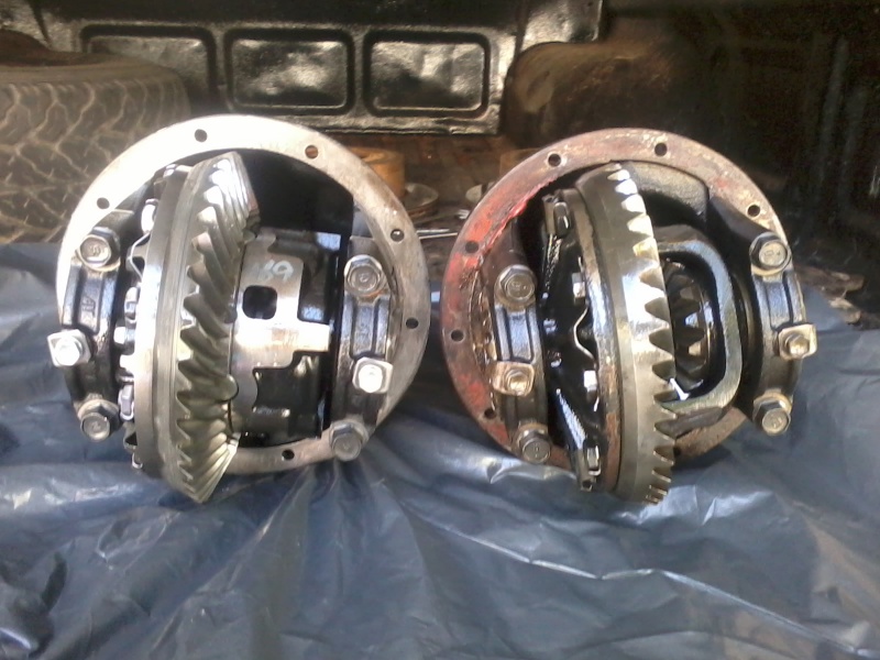

boa noite galera,

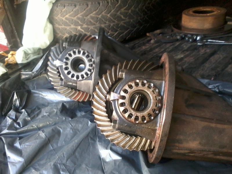

desmontei meu diferencial para fazer manutenção trocar retentor da roda aproveitei e abri o diferencial e descobri um dente quebrado no pinhão... porem o oleo estava limpo nenhum sinal de fragmentos de ferro acredito que ja comprei o carro desta forma, como ja tinha turbinado ela e queria alongar procurei e pesquisei muito ate que achei num desmanche o conjunto completo ficou mais barato que eu comprar apenas uma coroa e pinhao nova... meu diferencial é aisin 9x41 dai comprei o conjunto com relação 10x41 comprei da hilux mais novas instalei o porquinho completo do jeito que comprei instalei...
Olha a diferença entre o da japa e da hilux mais modernas ambos diferenciais aisin tem algumas diferenças internas, unica coisa que não serve é a flange que sai do pinhão para o carda, a furação da mais moderna da uma diferença de uns 6mm a posição dos furos, eu retirei a flange rê-furei e ficou perfeita, consumo ainda não deu para ter ideia pois completei o tanque esta semana, porem ela fica muito mais solta e agil...
porquinho esquerdo hilux nova da direita hilux japa
Anexo 504023Anexo 504024
Elias,você vai gostar! e muito. Ganhou outro carro.
o pouco que andei com o carro ja deu para notar é outro carro gostei muito e recomendo para quem viaja muito com o carro... para quem utiliza so para trilhas deixe como estava ela fica muito bruta turbinada...
deve ficar show!
E a partir de agora, cuidado redobrado com a quinta marcha! :concordo:

Oi este novo tem lsd sim, o dianteiro ainda não troquei...
uma duvida pra quem puder ajudar quero comprar outro porquinho igual ao que eu comprei com lsd a ideia seria intalar o lsd na frente sera que fica bom?
sendo que a minha hilux com feixe de mola na frente os dois diferenciais são igual ambos de 8"
minha ideia era colocar bloqueio 100% na frente e 100% selecionavel na trazeira, mas td isso fica caro rs ai pensei nessa possibilidade lsd nos dois conjuntos
