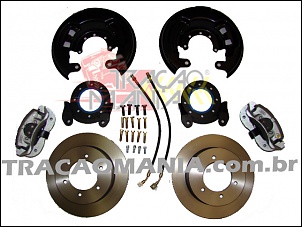

    galera to com umas ideias porem não pretendo colocar ela em pratica tao ja rssr outras prioridades...
    minha ideia é a seguinte colocar o disco de freio dianteiro da da hilux na trazeira simples ne...
    ai vai comprar as pinças de freio trazeira do monza tubarão, kadet, omega, vectra, etc ai vai de cada um todos esses tem acionamento do freio de mão por cabo....
    como instalar... desmonta todo o sistema trazeiro original... no local da panela iremos utilizar o disco ate entao plug and play...
    quero fazer uma flange que vai ter as mesmas furação eu não sei o nome da peça que fica atraz da panela que fica preso o burrinho as lonas etc...
    e nessa flange o suporte para a nova pinça estilo esta foto se eu estiver errado me corrijam acredito que vai ficar muito mais barato pois qualquer desmanche tem esses carros mais antigos
    e ainda mais teria que diminuir eu acho o diametro do disco geralmente eles são menores... mais isso não atrapalha em nada...
    e como o freio trazeiro vai ficar muito brusco pela eficiencia da pastilha e disco em relação a lona provavelmente tera de colocar uma valvula reguladora para diminuir a pressãp sobre as pastilhas... ninguem quer travar as rodas trazeiras em uma curva a 100km/h ....
    essa é minha contribuição, estimo um custo total made in minha garagem de 300 a 500 reais chutando bem alto rssr
    um jogo de disco novo para a dianteira trabalharemos com o usado da dianteira ja da nossa viatura ne, pois o disco trazeiro vai ser menos exigido que o dianteiro vc encontra a partir de 150,00 o par
    par de pinça 100,00 depende o carro claro peça nova ou usada etc...
    flange ai depende feito toda em casa ou no autocad corte a laser depende de cada um... vai de 30,00 a 250,00
    so juntar tudo rssrsr e so alegria
