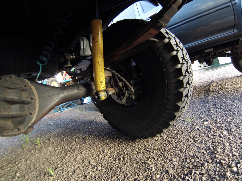

    Pronto, freio a disco traseiro instalado!!
    o kit é do Troller
    Freio a disco na traseira em Hilux-gopr0050.jpgFreio a disco na traseira em Hilux-img_9875.jpgFreio a disco na traseira em Hilux-gopr0049.jpg

    Ficou bacana a instalação, parabéns pela adaptação.

    Galego, ficou show!
    Foi plug and play?
    Sabe se tem algum ano específico do troller?
    Qnt +/- vc gastou?
    Valew

    Plug and play não foi, pq tem que mandar cortar os suportes no plasma, cabos de freio de mão e flexíveis não são os originais (são de outros carros) gastei 1400 em peças e cabos, fora a instalação mas como não tenho ideia nenhuma de vender, valeu a pena... heheheh

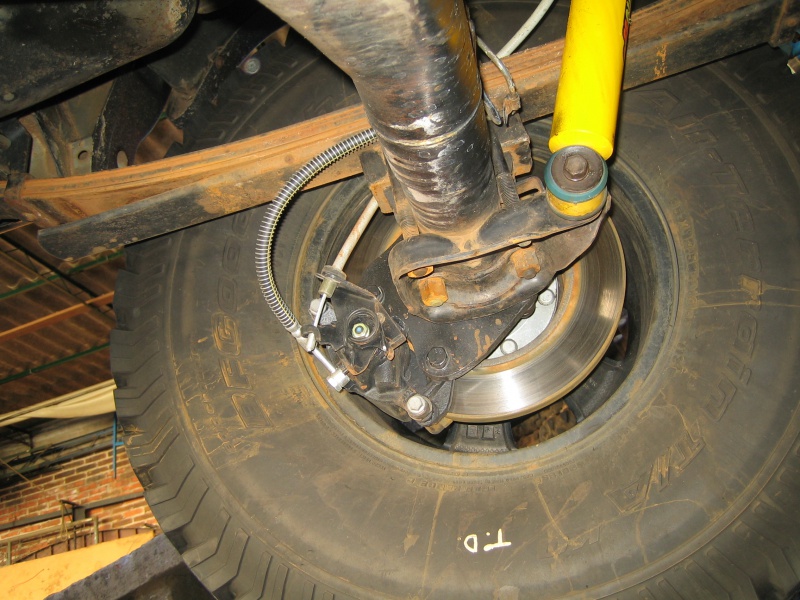

    boa noite galera
    instalei na trazeira da minha pkp freio a disco muito simples fiz td em casa....
    disco de freio da bandeirantes
    pinça usei do palio a pastilha é grande a pinça vc encontra em qualquer desmanche paguei 100 reais nas duas
    fiz o suporte em casa
    flexivel utilizo um do palio o outro do ford ka
    preço
    2 disco freio - 140,00
    2 pinça - 100,00
    2 flexivel - 50,00
    1 fluido dot 4 - 30,00
    total 320,00
    mais rolamentos trazeiros novos 40,00 cada
    mais retentores novos os 4 - 30,00
    conclusão nunca senti tanta confiança em freiar o carro rsrs freio muito macio e pisou ele nao freia ele joga uma ancora kkkk
    vale muito a pena investir isso indico a todos....
    freio de mao agora vou ver um para instalar no carda... so quero mais referencias....
