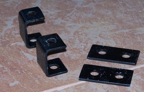

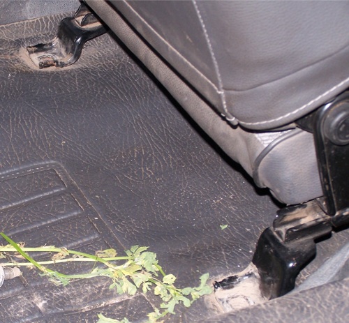

    Pessoal!
    Fiz uns calsinhos como os das fotos pra testar, ja faz uns 6 meses, melhorou muito a posição de dirigir, tenho 1,71mts de altura e sou magro, só tenho que curvar um pouco o pescoço pra embarcar, senão bato a cabeça na entrada da porta e dói pacas,kkkkk.
    Sugestão barata e pratica, acaba melhorando também pros passageiros atrás porque cabe os pés embaixo dos bancos da frente. Não mexi nos bancos de traz.
    [/ATTACH]Bancos das hiluxs podem ser melhorados?-00000495dq.jpgBancos das hiluxs podem ser melhorados?-00000527dj.jpgBancos das hiluxs podem ser melhorados?-00000562lk.jpgBancos das hiluxs podem ser melhorados?-00000572gq.jpg
    Essas fotos baixei de um site argentino Hay suplementos p/ levantar butaca SR5?
    A minha quando comprei já estava com um calço de borracha na parte de trás do banco, tipo um coxim de borracha e parafusos maiores. A altura deve ser a metade deste calço ai. Na frente não tem nada. Estes calços parecem uma boa ideia.
    Eu tenho 1,84 e minha cabeça fica a uns 4 dedos do teto. Sera que da para eu colocar estes calços? Bater a cabeça ao entrar não é problema, quem é alto já ta acostumado a abaixar!!!kkkkkkkkkkkkk

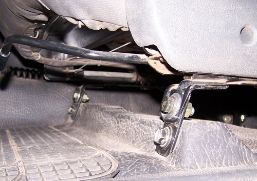

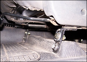

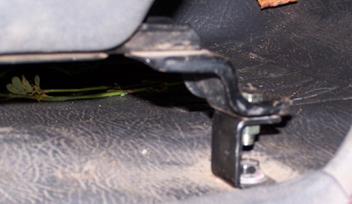

    Fiz estas peças e coloquei para testar. Ainda estou avaliando. Fiz com 3,5 cm.
    O espaço no pé atrás aumenta bem. Só fiz no banco do motorista ainda, a foto com a bota da para comparar a altura. O Conforto ao dirigir fica bom tb.
    Hilux SW4 93 2.8 TDI

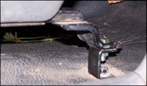

    Amigos, quando fiz esta adaptação não notei de imediato, mas vai ai mais uma dica:
    Como da para ver, na parte da frente a peça fica inclinada para traz. Com isto o banco vai um pouco para traz. A peça que vai na parte de traz eu tinha feito com os furos alinhados e para colocar o banco teve que forçar para encaixar. Depois de dirigir por mais tempo vi que o banco estava meio torto, dando dor nas costas. Neste fim de semana tirei esta peça de traz e entortei na marretada deixando meio deitada, tipo letra itálico do PC. Com isto, depois de parafusar no assoalho do carro o furo bateu certinho com o do banco. Parece que ficou bom. Quando for colocar no banco do passageiro (já fiz as peças mas não instalei) vou entortar antes, ai posto uma foto.

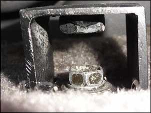

    caros amigos, fiz um suporte usando uma cantoneira 1.5/8" x 1/8", soldando uma na outra, soldei uma porca internamente e ficou muito bom
    Miniaturas de Anexos Miniaturas de Anexos Bancos das hiluxs podem ser melhorados?-dsc01041.jpg   Bancos das hiluxs podem ser melhorados?-dsc01038.jpg
