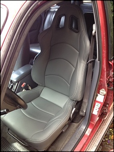

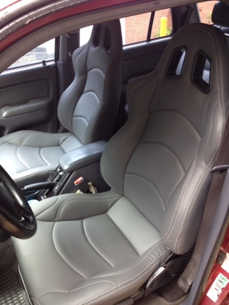

    Oi amigos, neste topico posso ajudar ja que consegui melhorar o conforto da minha SR5.
    Como tambem possuo uma Fielder, com bancos de couro, os traseiros bipartidos e super confortaveis,.... mede de aqui e de la e cheguei a conclussao de que os bancos cabem perfeitamente.
    Faz alguns meses achei no mercadolivre um jogo de bancos do corolla Xei.
    Mais novos do que da minha Fielder, por R$ 600.00, um presente.
    Comprei, ...eu mesmo coloquei, ...vira outro carro.
    Bancos dianteiros mais altos que permitem o pasageiro de tras colocar os pes debaixo dos mesmos, aumentando muito o conforto.
    Os bancos traseiros sao muito mais confortaveis, bipartidos, com apoio de braco central, porta copo, apoio de cabeca, etc, ...fora que ocupam todo o espaco de porta a porta, diferente do original, ou seja que tem mais espaco para os 3 passageiros de tras.
    Sao de couro cinza e com o emblema Toyota estampado em todos eles.
    O banco do motorista tem regulagem de altura.
    Os dianteiros e quase plug and play, so tem que furar o assoalho em 3 pontos para parafusar, o furo lateral que prende o cinto dianteiro coincide perfeitamente.
    Ja os bancos traseiros tem que adaptar a fixacao, nada que um serraleiro nao faca, e so cortar e soldar, mas vale muito a pena.
    Garanto que nao deixa nada a desejar de um carro de paseio, e melhor que muitos deles.
    O espaco de tras fica significativamente maior.
    Quem tiver oportunidade de uma olhada no interior de uma fielder ou um corolla Xei.
    No momento nao posso postar fotos porque estou viajando a trabalho e o carro esta em casa.
    Volto so depois de 15 de Setembro, se alguem tiver interesse posto fotos.
    Se for muito urgente posso pedir ao meu filho que me passe por email e dou um jeito de repassar a vcs.
    Abs.
    Gabriel.

    Caro Gabriel grande dica a sua os bancos da Hilux são mesmo ruins, eu gostei muito de sua sugestão e confesso, urgente não é mais se não for incomodo eu gostaria sim das fotos pois já sairia
    em campo para comprar pode ser no meu email se for mais fácil, mlopes1013@gmail.com e gostaria de saber qual o ano do Corolla que você usou os bancos ou o ano da sua Fielder já que eles são mais novos. Um abraço Inner

    Meu amigo Pincelli tudo bem acho qua a solução sugerida pelo Gabriel é uma das melhores e que eu inclusive vou adotar, o Urbano deu uma dica boa também que seria a utilização dos bancos das SW V6 modelo de 93 a 95 qua vinham com bancos que possuem regulagem de altura e lombar, porém difíceis de encontrar. Quanto ao manual te agradeço e vou na próxima semana combinar para pegar aí com você um abraço Inner
