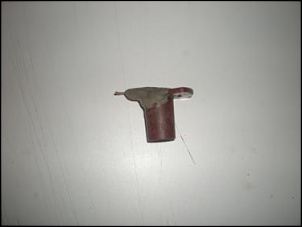

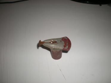

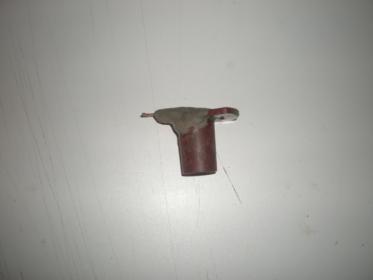

    Olha soh o durepoxi!!!
    Oi galera,
    A rockauto enviou o rotor e ele ja esta na SW4, agora...
    Como prometido, segue as fotos do rotor com durepoxi que rodou por uma semana...
    É impressionante que tenha aguentado!!!
