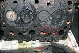

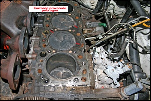

    Como falei antes: quando vc começa a protelar o caso passa de troca de cabeçote para retifica completa. Dá uma olhada nas fotos como o motor fica quando vc vai deixando, deixando......
    Miniaturas de Anexos Miniaturas de Anexos -trincas01m.jpg   -trincas02m.jpg   -trincas03m.jpg

    como você roda muito pouco e em condições de baixa rotação e tal, é provavel que teu cabeçote aguente muito tempo, uma vez que ele é de aluminio e a trinca só tende a abrir com temperatura alta e muita pressão, quem sabe dure mais do que possa se esperar...
    como te disse, não é pra beber água, mas temos duas posições pro problema:
    1 - a água está indo embora pelo vaso, ai é uma questão de ar indo pro radiador. Nesse caso vá completando.
    2 - a água está evaporando dentro do motor, nesse caso a coisa complica mais um pouco, pois pode abrir a trinca e com isso ir água pro cilindro e dar o calço hidráulico...verifique se está saindo fumaça branca pelo escapamento, é o sinal pra parar antes de dar o calço hidráulico...
