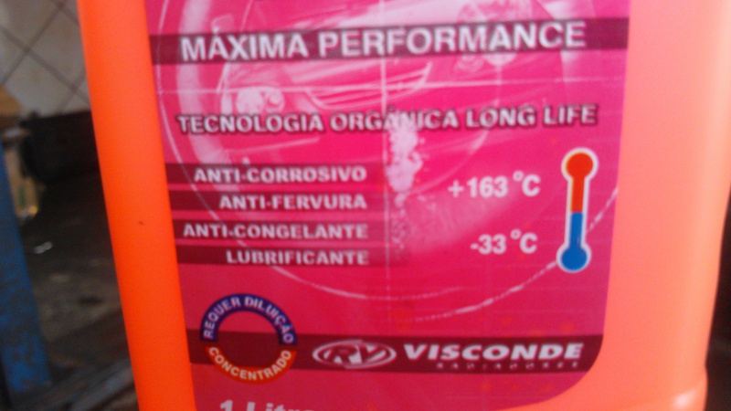

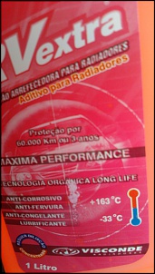

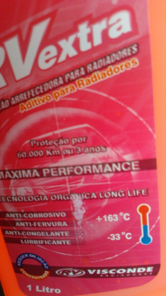

    Aproveitando o tópico, ontem fiz a aditivação do radiador.
    Usei o produto da Radiadores Visconde, que é uma das marcas aprovadas pelo INMETRO.
    R$ 21,00 o litro.
    Segue foto do produto e teste do INMETRO (ficou pesado o arquivo - deve demorar um pouco para baixar).
    R$ 21,00 o litro.
    Poderia dizer qual o foi a proporção que usou, já li no manual e não diz.
    Obrigado

    Citação Postado originalmente por calhiandro Ver Post
    Obrigado
    Se leres o rótulo da embalagem não acreditarás na matemática do "engenheiro": colocar 50% de aditivo e 60% de água.
    Conta final: 110% da capacidade do radiador.
    No final das contas coloquei 4 litros de aditivo.
    No manual da SW diz que são 10 litros a capacidade do sistema.
    Usuário Avatar de calhiandro
    26/03/2011
    Garanhuns/PE
    1,115
    Agradecimentos: 10
    kkkkkkkkkkkkk.
    60% de água e 40% de aditivo.
    valeu
