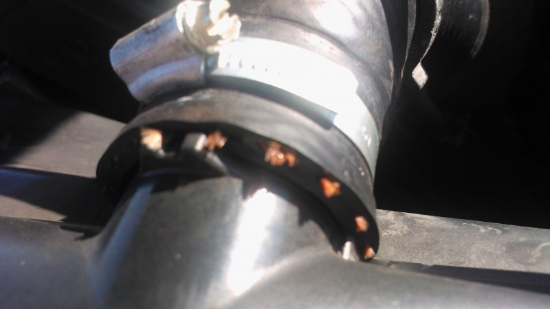

    Uma outra vantagem do aditivo que coloquei (Radiadores Visconde), é que se houver algum vazamento de água ele deixa colorido o local.
    Bom, eu vinha observando uma pequena alteração no nível do vaso expansor após a limpeza do radiador e aditivação.
    Era coisa mínima, mas em duas semanas havia baixado uns 3 ou 4 cm o nível.
    Ante-ontem, nas minhas olhadas cotidianas e quase obsessivas, observei o avermelhamento da manta que existe recheada na mangueira do radiador.
    Coloquei o dedo e o mesmo ficou molhado.
    Ou seja, havia vazamento começando de dentro para fora da mangueira.
    Fui numa loja de radiadores, achamos uma com a curvatura compatível (MB 180), cortou-se o excesso de tamanho e colocamos no lugar.
    Com a retirada da mangueira superior houve a perda de mais ou menos 1,5 litro de água.
    Mandei colocar só um pouco de água e fui na outra oficina comprar mais um litro de aditivo, reforçando a mistura.
    Custo: mangueira: R$ 35,00; um litro de aditivo: R$ 21,00.
    Imaginem esse pequeno vazamento na viagem que farei semana que vem.
    Só em um dia serão percorridos 1.250 Km´s.
    Segue a foto da ponta da mangueira umedecida.

    A atenção nesse ponto tem que ser constante. Na minha tb tem um pequeno vazamento, porém é no próprio radiador. Ao menos demora muito para descer o nível da agua. Ex: após rodar 2700km na estrada e mais uns 1000km ele saiu do nível alto para o baixo no reservatório de expansão sendo que no radiador eu tive que completar com 2lts da mistura (agua e aditivo).

    O que me deixa mais ou menos tranqüilo nessa situação é que o radiador está sempre cheio até a boca, pois o sistema vai puxando água do reservatório e completando.
    Por isso, até aquela mangueirinha do vaso de expansão tem que estar bem conectada para que não entre ar.

    Bem provável das outras mangueiras estarem ressecadas e serem ainda originais de fábrica, no seu caso eu trocaria todas! Pra rodar pra kct como você vai rodar e com tranquilidade, não se esquecendo das abraçadeiras que também perdem a pressão, ok!
