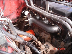

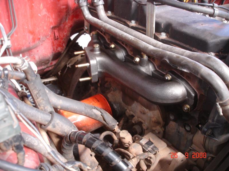

    Lhe faltam muitas peças, e lhe digo mais, nao sei se fabricam o coletor de escape especial para a 2.4, a nao ser que seja o mesmo que o da 2.8, mas eu acredito que nao é.
    Liga pra Turbo Center, de Erechim, fone (0xx54) 3522-1452 e troca uma idéia com o Poletto, pode dizer que o Eduardo de Caxias da Hilux vermelha o indicou. O cara é Eng. Mecanico e passa o dia inteiro fuçando em turbinas e bombas de motores a Diesel, e é especialista em Garret, pode confiar, deve ter uns vinte anos de experiencia e é gente fina.
    Espero ter ajudado.
    Forte abraço e boa sorte.

    huumm... pensei que seria o mesmo coletor da 2.8 pois quando olhei o motor da tua parecia ser igual, mas olho nesses casos não diz nada, mas eu vo ligar sim eduardo brigado pela dica. Porem vou ligar mais de curioso e para ficar por dentro de quanto irei embolsar para essa brincadeira, pois agora vou fazer a limpeza de bicos pra ver se ela se porta melhor

    Oi Pierre, o motor 2.4 e exatamente igual ao 2.8, so muda o diametro dos pistoes.
    Por tanto o coletor de escape e igual, fica tranquilo.
    Se vc tem a turbina so tens que comprar o KIT TURBO.
    Da um click neste link http://www.techcar.com.br/produto/ki...-8-diesel.html
    E o que vc. necessita para completar a instalacao.
