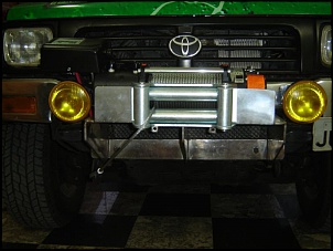

    Guiga,
    dá uma olhda onde coloquei o meu radiador, atualmente ele se encontra em outro local, abaixo da bateria, uma vez que adicionei outro ventilador elétrico, mas no seu caso podes utilizar essa idéia, inclusive melhor local é captando o vento de frente...as maguiras utilizadas são tipo aeroquipe.

    Fala Serjão,
    obrigado pela foto ilustrativa!! O local é uma boa opção e tenho este espaço tanto na Band como na SW4!!
    Abrs(planejando...)
