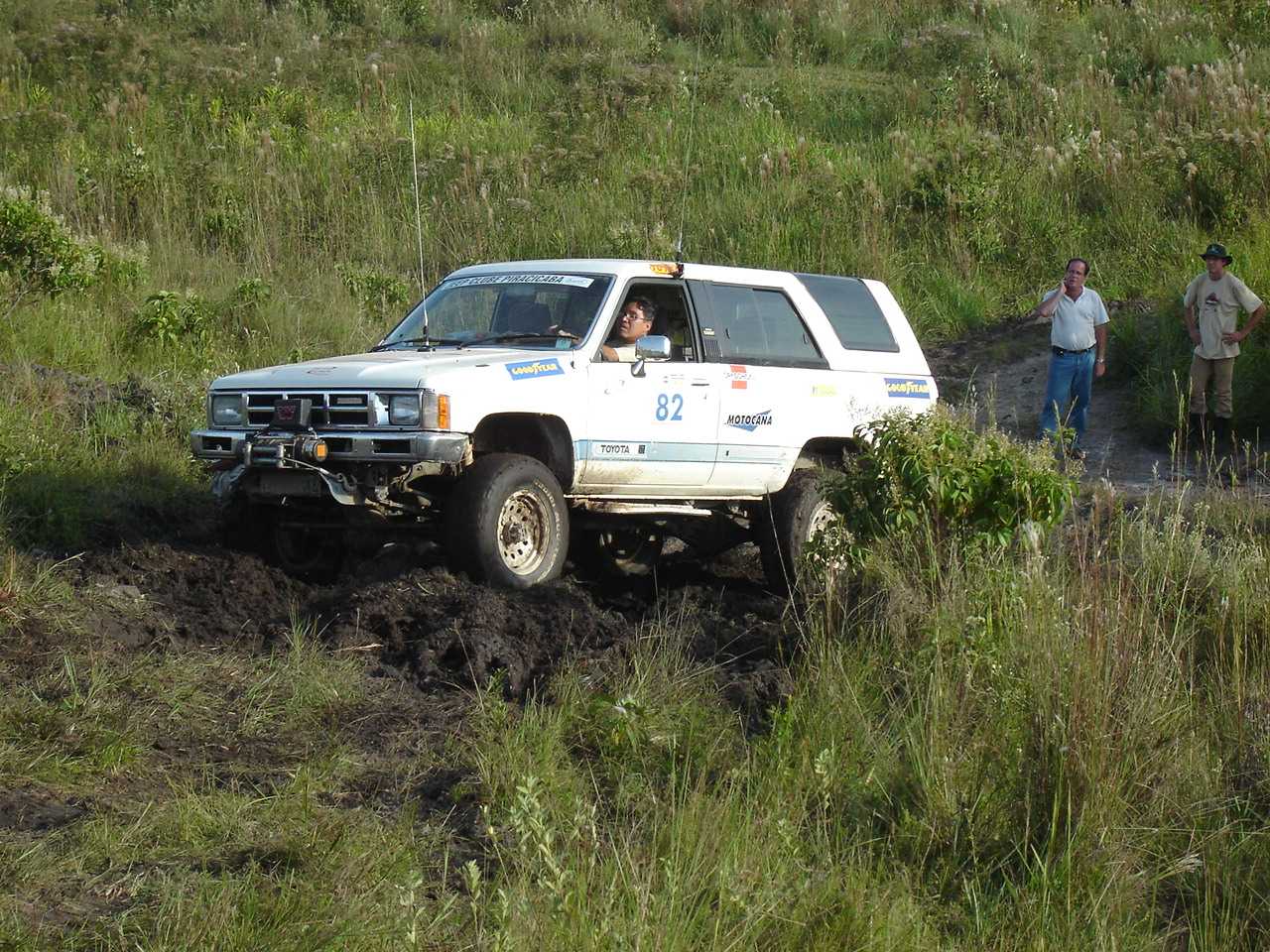

    Ola Pessoal,
    Já faz um certo tempo que leio este forum, e é a primeira vez que escrevo.
    Bom, vou voltar um pouquinho no assunto para enviar uma foto de uma Hilux Surf ano 1987, que é de um dos diretores do Jeep Clube Piracicaba.
    Ela tem algumas curiosidades: era utilizada pelo Consulado do Chile e foi comprada por brasileiros, possui apenas 3 portas (contra 5 das mais novas), em seu painel existe "inclinometro" e bussola, possui feiche de molas na frente, e seu volante era do lado direito, adaptado a esquerda agora.
    Abracos

    Dalton,
    Não sabia desta configuração. Valeu a colaboração.
