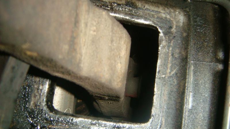

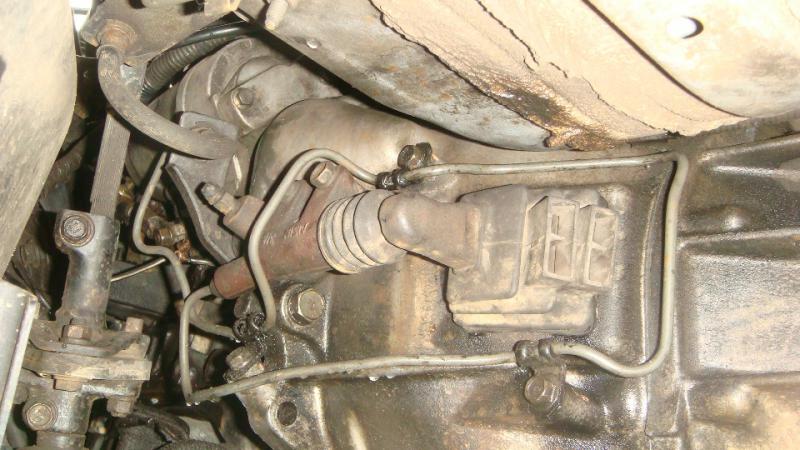

    Marcelo,
    Tirei essas fotos embaixo da minha, alguém poderia explicar o que se deve fazer a partir das fotos?

    retomando o topico tb estou com o mesmo problema (apareceu ontem depois de 2 horas na mardita marginal pinheiros completamente lotada em SP. O recomendável é mandar o spray de graxa branca nessa parte da foto 2 que o Jacques enviou???

    Florestal,
    Infelizmente trata-se de uma chateação crônica das SW4 e toda intervenção será paliativa.
    Retire a coifa sanfonada e borrife a graxa branca entre o garfo e o colar (rolamento) da embreagem.
    Convém também lubrificar o eixo do cilindro hidráulico de acionamento da embreagem e os pedais da viatura, a fim de parar (provisoriamente) o nhec-nhec que se ouve ao pisar no pedal da embreagem.

    Jacques / Florestal,
    Assino em baixo o que o nosso amigo Delfim comentou, este problema é crônico.
    Como que eu faço: Eu utilizo mangueira fina, para ter acesso até o colar da embreagem (entre a extremidade do garfo de acionamento da embreagem, parte interna, com o colar) e com uma seringa de 50 ml eu adiciono graxa no mecanismo interno. Cuidado para não adicionar graxa em demasia para não correr o risco de contaminar o disco da embreagem.
    Eu sigo estas dicas do Delfim e o problema é bem amenizado.
    Da próxima vez que eu for fazer a troca do conjunto de embreagem, vou trocar o colar da embreagem e fazer a lubrificação do colar, do eixo primário com graxa a base de cobre que suporta temperaturas altissimas.

    Citação Postado originalmente por dpab Ver Post
    Rubens, foi lubrificado entre o rolamento (colar) e o garfo de acionamento. Através do orifício quadrado onde tem uma coifa sanfonada, o mecânico utilizou um spray de graxa branca.
    Falei com o mecânico ontem. Barulhinho idêntico ao relatado, ou seja, pára de fazer quando pisa na embreagem.
    A idéia dele também é de lubrificar o rolamento.
    Pouca graxa para não atingir o disco de embreagem.
    Mais um servicinho agendado.
    Glaicon,
    O ideal é fazer a lubrificação com graxa de cobre que suporta temperatura de até 1100 graus.
    Na minha Hilux eu fiz assim e nunca mais apareceu este chiado. Tentei do mais simples para o mais sofisticado, comecei com WD40, passei para graxa branca, graxa de molykote e finalmente para a graxa de cobre, sempre aplicando pouquissima quantidade.
    Embora o local é de dificil acesso, você consegue fazer este serviço em casa!
    Abs,
    Rubens
